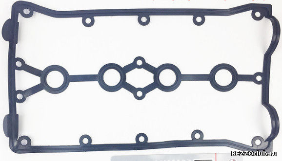

Есть, например, такие крышки. В принципе доставаемые, но они от лачи или авео, и одна труба, которая у дросселя отличается от нашей.
Можно конечно переходник замутить в виде обрезка из шланга, а другую дыру (в которую клапан ввинчивается) заглушить.
В общем, я в раздумьях.
Сообщение отредактировал mxrtmnv - Понедельник, 19.12.2016, 14:37
Механик Дата: Понедельник, 19.12.2016, 23:58 | Сообщение № 1106 (152954 в абсолютной нумерации)
Обрати внимание, прокладка там чисто китайской конструкции, то есть обычная прокладка в эту крышку не встанет.
Обратил
Интересная конструкция. Колечки, которые под болтами перенесли под крышку. Скорее всего т-образная рейнц встанет. А камазовские колечки можно как обычно под болты. И еще один момент крышка алюминиевая, а отверстий 15, как на пластиковой.
