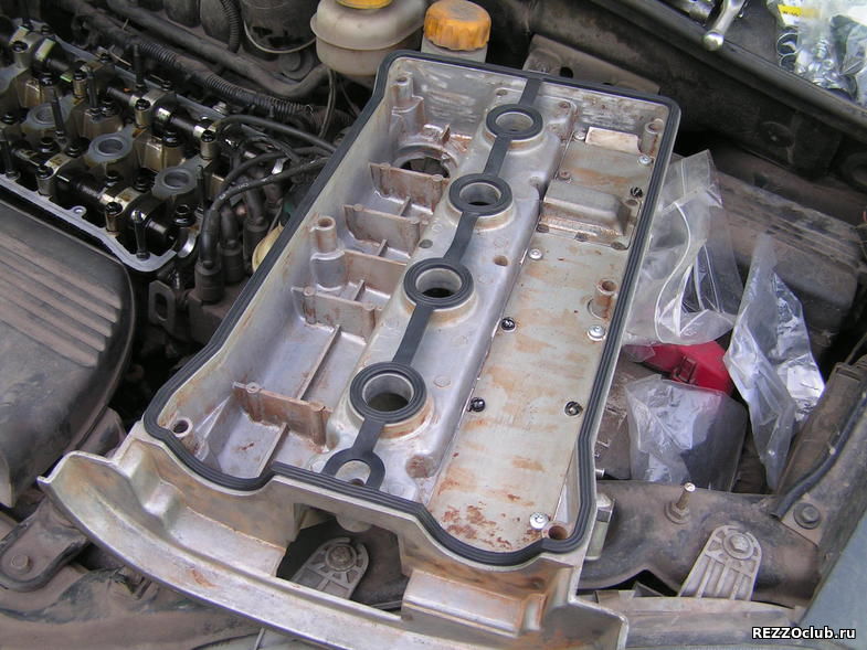

У меня оригинальная алюминиевая стоит от Ланоса, 80 т.км всё сухо. http://photo.qip.ru/users/1667132/4275744/
Artem Дата: Четверг, 22.12.2016, 13:40 | Сообщение № 1115 (152978 в абсолютной нумерации)
Механик, (Вон оно чё Михалыч!!!!) Макс ,а в твоей то алюминиевой крышке втулок то и нету совсем,может от того и родная прокладка кк держит и не сопливит.
Aiku Дата: Четверг, 22.12.2016, 16:55 | Сообщение № 1116 (152988 в абсолютной нумерации)
Чего-то, судя по картинкам не сходится. Мож у меня какой заворот в глазах:
голова блока, если смотреть не фото имеет справа полукруглые вырезы
а на фото крышки ответных выступов нет, и на прокладке ответных выступов нет (как на штатной прокладке, например)
При такой конструкции втулки и не нужны, в силу того, что ограничения сверху нет, то шпильки прижимают крышку лучше. Она даже "просесть" может от сжатия.
Также обратил внимание на прокладку, она сделана гребнем, т.е работать будет каждым своим выступом - их там 3. А штатная наша - плоская - чуть где не прижалась и получите фонтан.

Максим, в крышке "отсек" или как то , для вентиляции, у тебя закрыт пластиной как и в пласт. крышках. НО, у тебя он съёмный. Сам сделал или было на крышке так?
Прикрепления: 4961010.jpg (95.1 Kb)
Сообщение отредактировал goschashepa - Четверг, 22.12.2016, 20:14
Механик Дата: Четверг, 22.12.2016, 23:50 | Сообщение № 1119 (153000 в абсолютной нумерации)
В алюминиевой крышке "отсек" был закрыт пластиной и приклёпан, я высверлил клёпки и нарезал резьбу, что бы можно было разбирать при необходимости и чистить.  И перед установкой всю крышку мыл и чистил.

Полу сектора продаются отдельно от оригинальной прокладки.  Так же обратите внимание что у шпилек есть упор, и шайбы с резиновым уплотнителем  затягиваются только до ограничительного бортика шпильки, то есть при всём желании сильнее не притянешь.
