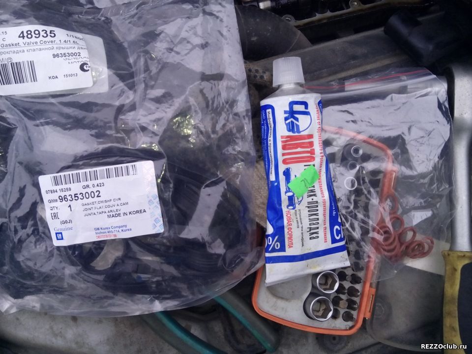

Купил на на емех прокладку за 318р. Посмотрите, кто понимает - родная в такой упаковке или это подделка?
Это подделка.
Механик Дата: Воскресенье, 04.12.2016, 22:32 | Сообщение № 1085 (152606 в абсолютной нумерации)
Сообщений: 5055
ЦитатаZEKAVIP ()
Вот оригинал, который мне пришел.
Прикрепления: 7709594.jpg(98Kb)
И это подделка.
iurik168 Дата: Воскресенье, 04.12.2016, 23:39 | Сообщение № 1086 (152610 в абсолютной нумерации)
А эта?
Прикрепления: 7311616.jpg (109.0 Kb)
WingZmen Дата: Понедельник, 05.12.2016, 03:20 | Сообщение № 1087 (152611 в абсолютной нумерации)
О, у меня в такой же упаковке было внешне. Стоит 20 тысяч и пока нет намёков.
Механик Дата: Понедельник, 05.12.2016, 07:34 | Сообщение № 1088 (152612 в абсолютной нумерации)
Сообщений: 5055
Цитатаiurik168 ()
А эта?Прикрепления: 7311616.jpg(109Kb)
Оригинальная.

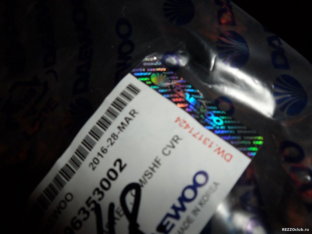

valkrajushkin Дата: Понедельник, 05.12.2016, 20:30 | Сообщение № 1089 (152622 в абсолютной нумерации)
у меня похожа на эту .голограмма есть .все надписи на этикетке сходятся .а фото .не могу выложить .вот такая хрень вылазиет$IMAGE1$

ZEKAVIP Дата: Понедельник, 05.12.2016, 21:40 | Сообщение № 1090 (152624 в абсолютной нумерации)
Сообщений: 45
На форуме с 23.10.2016
Пользователь № 44756
ЦитатаМеханик ()
И это подделка.
Вы выражения поточнее бы выбирали. Разговор не про старинные монеты по-моему. Если не оригинал GM, то еще не значит, что "подделка".

Сегодня забрал такую же как на фото 1090. Цена - 500р.
Герметик не с уксусом? Поосторожнее, а то ДК умрет!

ZEKAVIP, если предмет не является тем, за что его выдают, но при этом наделён внешними атрибутами оригинала, как это называется?
Хотя да, в Вашем случае это не подделка, а просто изделие невысокого качества. К сожалению, запчасти ДЭУ весьма посредственны. Артикул у них ровно тот же, что и у GM. Интернет-магазин, как правило, оставляет за собой право делать замены покупаемой запчасти в подобных случаях, когда запчасть одна и та же, номер тот же, просто другой производитель. Я однажды заказывал высоковольтные провода GM. Выдали ДЭУ. Настоящий оригинальный, с голограммой, но ДЭУ. Сразу же при осмотре выявился рваный защитный колпачок. Отказался от получения. Поартачились, но деньги вернули. Ну, это как пример.
