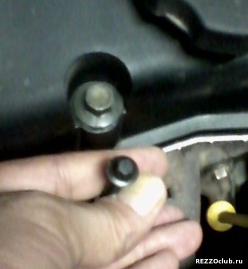

Рыболов Дата: Пятница, 26.08.2016, 20:47 | Сообщение № 933 (150828 в абсолютной нумерации)
А вот таккя ботва с болтами....
Кому надо - налетай, у меня 15 шт лишние... %)
Не, фотки не цепляются.... болты от ваза не подходят, а именно : шляпка малого диаметра.
Фото позже
Прикрепления: 6837886.jpg (26.4 Kb)
Сообщение отредактировал Рыболов - Суббота, 27.08.2016, 10:28

Рыболов Дата: Пятница, 09.09.2016, 23:18 | Сообщение № 938 (151133 в абсолютной нумерации)
Про болты и шайбы уже потом прочитал, но...штатный болт опирается шляпкой на кольцо, а вазовский болт-шайба нужно обильно мазать герметиком, от этого герметичности не прибавится...имхо

leppa Дата: Суббота, 10.09.2016, 05:32 | Сообщение № 940 (151135 в абсолютной нумерации)
Сообщений: 2284
Цитата борода71 ()
НЕ ПОНЯЛ ЗА ЧЕМ ГЕРМЕТИК? шайба так же прижмёт кольцо
Ну это моя ИМХА конечно, но в наших болтах шайба за одно с шляпкой, а зазоры убираются колечками, которые не дает раздавить канавка и втулка. А Вазовские с шайбой будут иметь еще зазор между шляпкой и гайкой. Хотя если найти алюминиевые или медные шайбы может прижмет.
