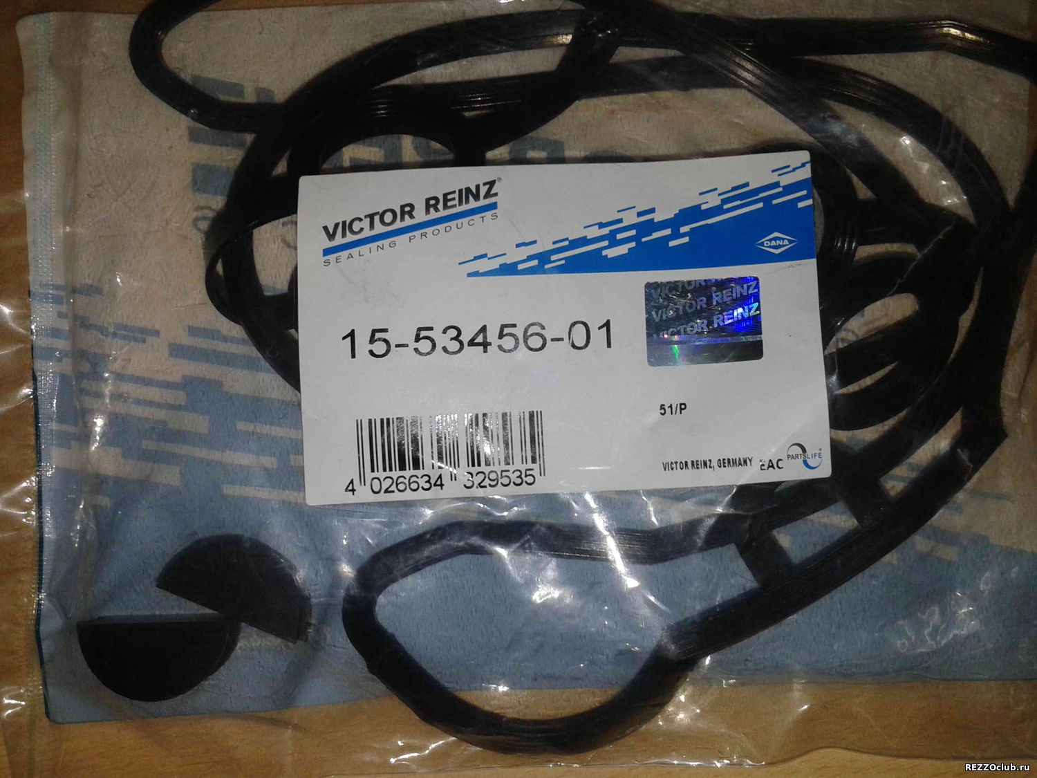

Решил таки заняться КК, для чего был приобретен комплект болтов, камазовских колечек, и прокладка.
Если по болтам и кольцам вопросов вроде нет, когда поставлю отпишусь, то вот прокладка наводит на некоторые размышления. Взял Victor Reinz 155345601, а в ней заглушки отдельно от самой прокладки:
До этого ставил оригинал и АМД в обоих случаях эти заглушки были вылиты за одно с прокладкой.
Кто ставил отпишитесь - так и должно быть или я пропоролся?

WingZmen Дата: Четверг, 18.08.2016, 23:20 | Сообщение № 903 (150657 в абсолютной нумерации)
Думаю, ничего страшного, нормально там всё должно прижаться. тем более , если сточены втулки. Единственное, я в инете видел , что она монолитная вся.
Механик Дата: Четверг, 18.08.2016, 23:21 | Сообщение № 904 (150658 в абсолютной нумерации)
Сообщений: 5055
Эта прокладка для алюминиевой крышки.

К стати нашел и ответ на свой вопрос заглушки, судя по сообщению идут отдельно. Вчерась обдумывая план работ, понял что немного пропоролся - у меня пока только два болта обломано а сколько еще при снятии сломаю? Надо было раньше подумать об экстракторе, что бы без особого гемора извлечь обломки. Сейчас с утречка поеду искать, если найду хорошо, если нет придется заниматься сексом с высверливанием.
