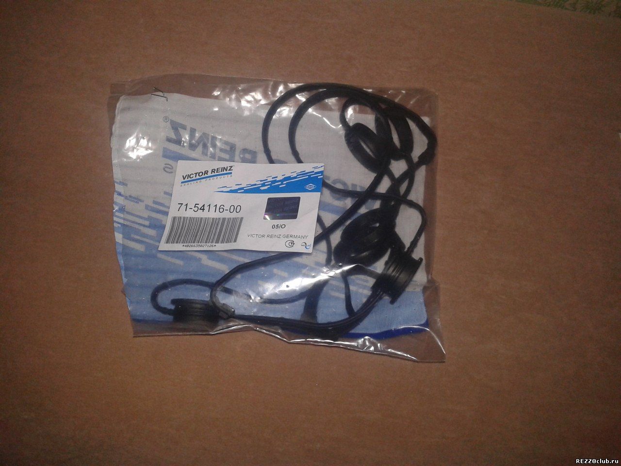

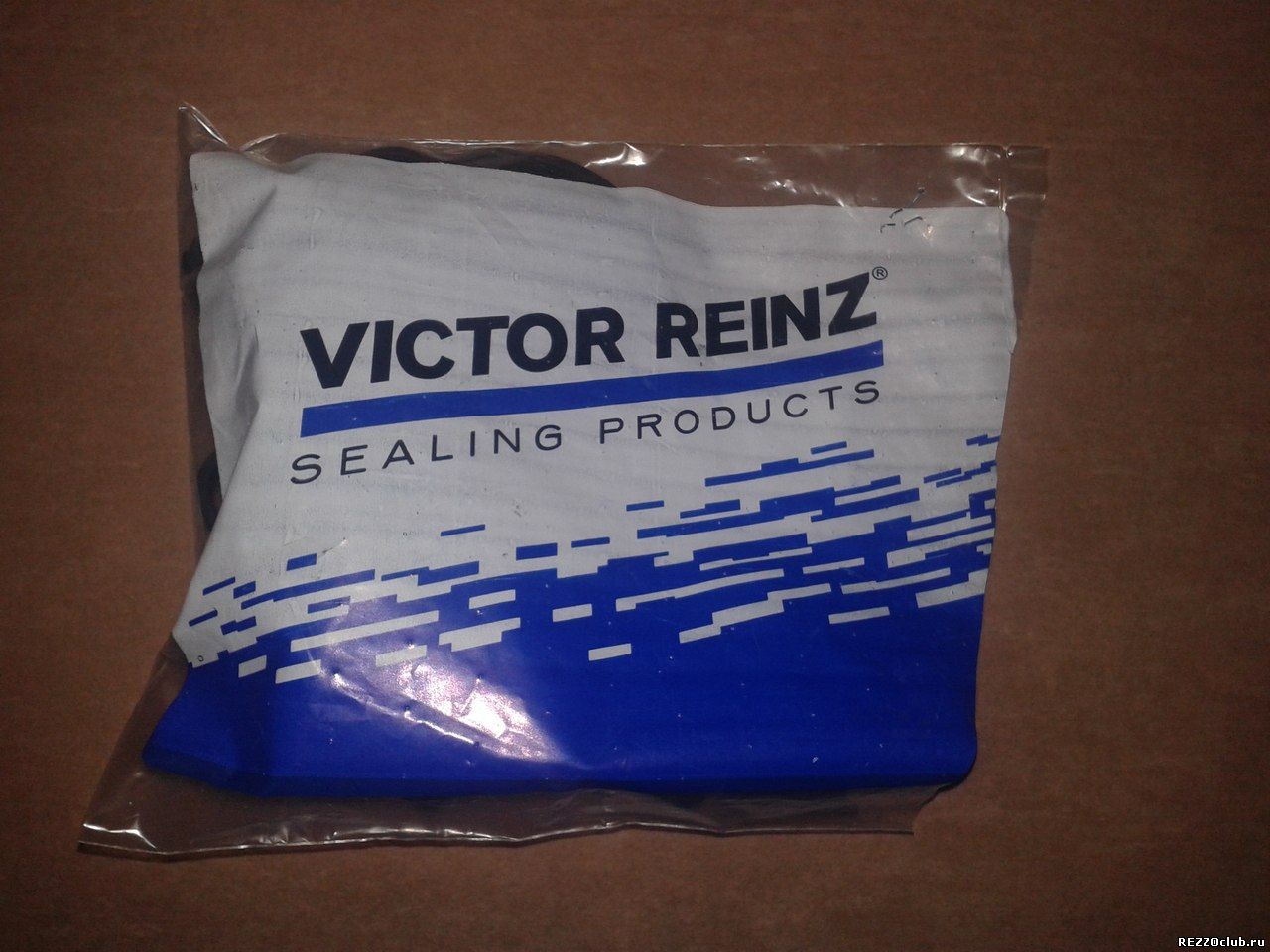

lester75 Дата: Четверг, 05.06.2014, 22:52 | Сообщение № 559 (131386 в абсолютной нумерации)
Вот фото немецкой прокладки.

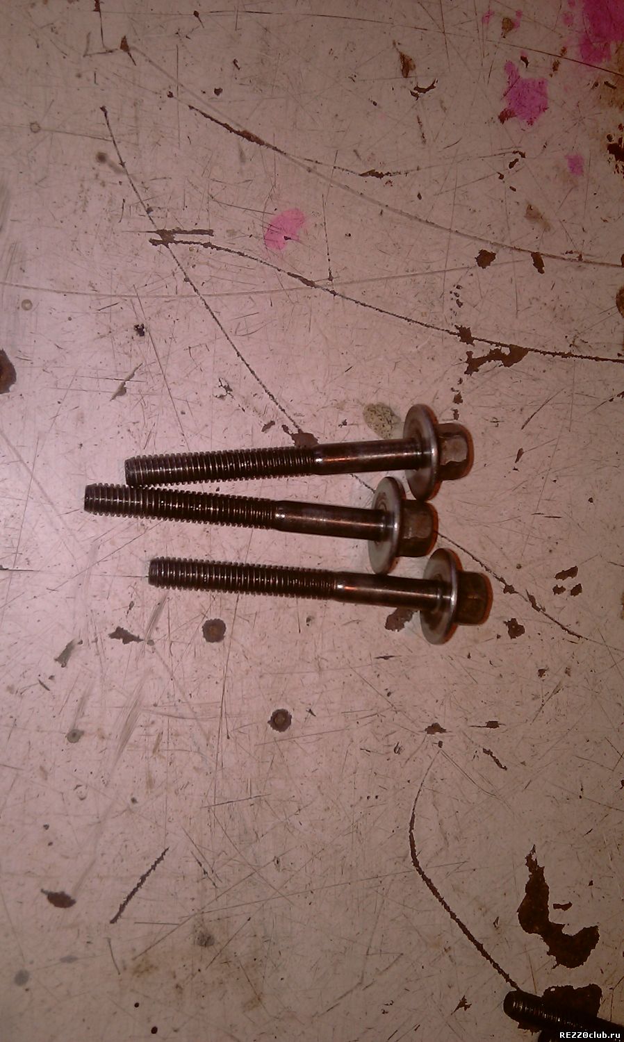

Вот и я взялся за лечение боляки-мосляки. Возможно и не стал бы связываться, но решил поменять масло, глянуть в каком состоянии может быть двигло, после прежнего хозяина. Под крышкой клапанов чистенький, с легким карамельным налетом. Да,  и масло в колодцах свечей напрягает, в четвертом даже "шестигранника" уже не видно. Прокладку правда пришлось взять корйскую, дэу. Меня слегка ввели в заблуждение болты, даже скажем, "напрягли". Они у меня все М5. Хотя отверстия во втулках крышки (визуально, не мерял) миллиметров 7-8, за исключением двух, ровно под болты (я так понял центрирующие). Хотя резьба в головке М5. Может быть, у болтов тело должно быть под отверстие, резьба на 5. Или это моя идиотизьминность.
P.S. Выкладываю фото.
Прикрепления: 0858958.jpg (156.5 Kb)
Сообщение отредактировал Ivan_ko - Вторник, 24.06.2014, 22:48
Механик Дата: Среда, 25.06.2014, 00:33 | Сообщение № 570 (131811 в абсолютной нумерации)
Болты М6
