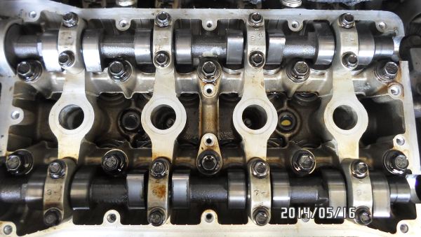

Вид сверху:

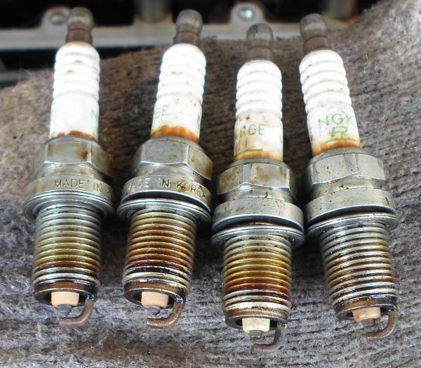

Свечи были в нормальном состоянии хоть и немного в масле. Заменил на такие же:

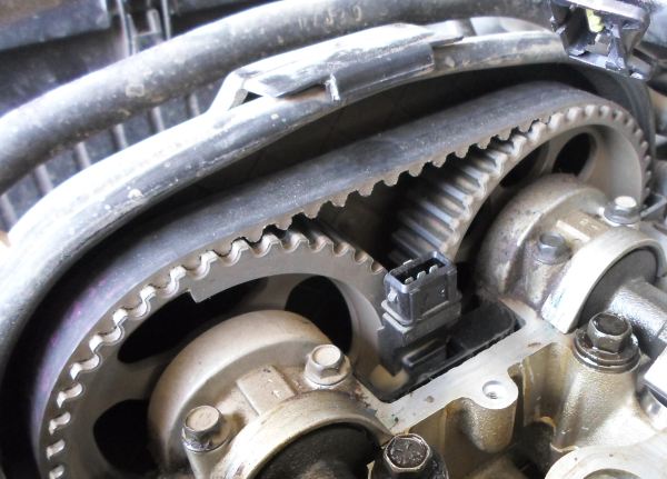

Небольшая заминка возникла со снятием датчика. Потом понял, что скобу пружинную надо снять, а когда обратно вставлять, надо вместе со скобой, до щелчка. Не знаю, может не так выразился, надо было ее сфотать.
Кстати, что можете сказать по поводу состояния ремня ГРМ? Из этого небольшого кусочка, что можно видеть, мне показалось, что он еще в хорошем состоянии.

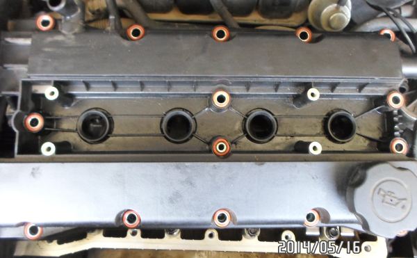

Прокладка новая встала без проблем, потом в нужных местах промазал герметиком.

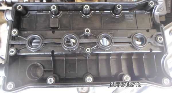

Не забываем заменить колечки и ставим крышку на место. На всю работу ушло около часа.
Ремень проверяется после снятия, вывернув его наружу видны поперечные трещины. Только его просто меняют, в комплекте с роликами и возможно помпой( уплотнительное кольцо под помпой менять 100%).
Rapidrezzo Дата: Суббота, 17.05.2014, 13:16 | Сообщение № 534 (130774 в абсолютной нумерации)
lav73, Это значит, что так визуально без снятия его нельзя оценить: менять-не менять?

Пользователь № 7858
Да, именно так.
