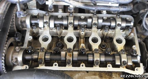

Rapidrezzo Дата: Суббота, 17.05.2014, 00:07 | Сообщение № 524 (130754 в абсолютной нумерации)
Сегодня наконец-то собрался, поменял прокладку клапанной крышки.
Rapidrezzo Дата: Суббота, 17.05.2014, 00:13 | Сообщение № 525 (130756 в абсолютной нумерации)
Вот собственно, что я увидел, когда снял крышку:
Прикрепления: 8078198.jpg (35.6 Kb)
