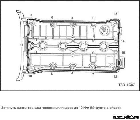

Всем здарова! Это - верная последовательность затяжки?

janoem Дата: Воскресенье, 23.11.2014, 09:05 | Сообщение № 579 (134840 в абсолютной нумерации)
да,я такую выкладывал с лацетти клуба.

janoem, спасибо!  дело в том, что прочитав всю тему, нашёл ещё такой вариант, не помню ник выложившего.
14____11____1____5____8
15__________2_________9
____________3_________10
12____13____4____7____6
Но мне логика подсказывает, что на картинке - более правильный вариант smile
-это не то.любая крышка всегда затягивается от центра к краю.а герметик думаю не принципиально-главное чтоб безопасен для датчиков было написано(без уксуса)

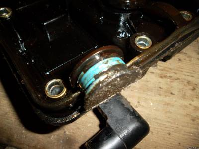

Вот такой был герметик до меня. Не заводской ли это?
Прикрепления: 4486796.jpg (154.0 Kb)
Механик Дата: Четверг, 27.11.2014, 00:25 | Сообщение № 583 (134909 в абсолютной нумерации)
Заводской.

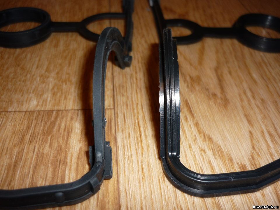

Ещё нашёл вот такую прокладку, точнее нашёл людей, которые её нашли tongue
Т-образная, это то, чего не хватает. Ведь её можно смелее прижимать , и она не сползёт от сильного прижима, в отличии от оригинала.

Механик Дата: Пятница, 28.11.2014, 00:02 | Сообщение № 585 (134927 в абсолютной нумерации)
Т образная прокладка предназначена для установки в алюминиевую крышку и имеет меньшую высоту по сравнению с оригинальной под пластиковую крышку.
