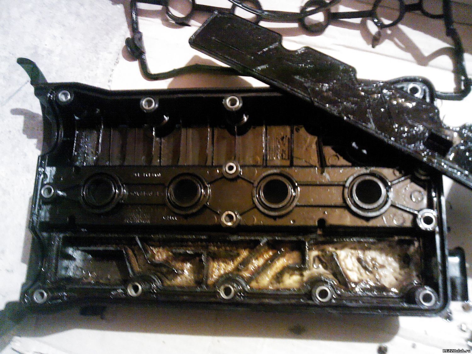

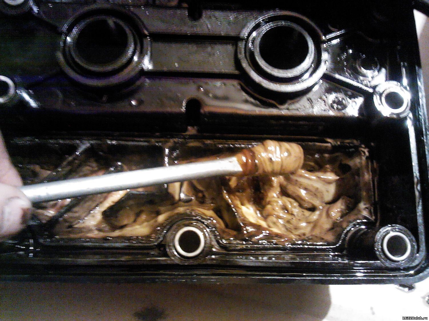

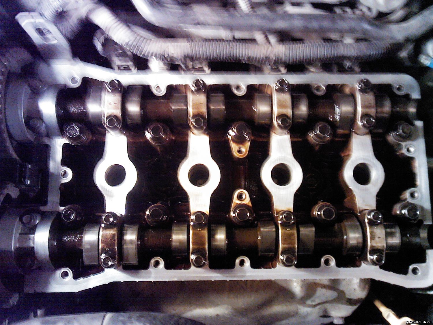

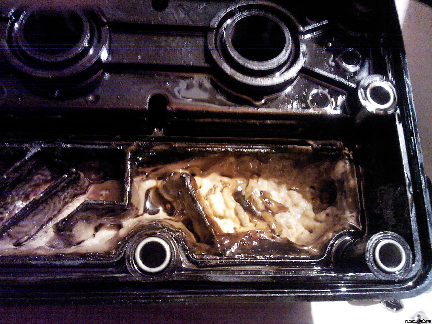

SVS Дата: Вторник, 24.03.2015, 21:42 | Сообщение № 611 (137452 в абсолютной нумерации)
Сообщений: 244
На форуме с 18.12.2011
Пользователь № 5325
Цитата Artem ()
Максим так чистить надо эти выходы в крышке или куда то глубже лезть?
Заменил сегодня и прокладку на старой проехал около 12000 за сапливила ,запах гари в салоне в колодцах сухо. Вот насчёт шланга карт.газов. В шланге сопли и холодец в крышке вобъще жопа если вскрыть внутри пластинку. Отверткой подковырнул снелась легко а там смотри фото. Всё промыл почистил шланг, крышечку пришлось приклеить на секунду. Прокладку всю посадил на герметик. Обратите внимание на это место в крышке под пластиной не знаю как её правильно обозвать...
Прикрепления: 2771597.jpg (234.4 Kb) · 8326313.jpg (239.6 Kb) · 3241592.jpg (270.7 Kb) · 7842284.jpg (252.8 Kb)
Анатолий Дата: Вторник, 24.03.2015, 21:58 | Сообщение № 612 (137455 в абсолютной нумерации)
SVS, я эту крышку на внутренней стороне крышки распредвалов не рискнул отрывать, продул на шиномонтаже компрессором...
mihaz Дата: Среда, 25.03.2015, 08:08 | Сообщение № 613 (137457 в абсолютной нумерации)
Сообщений: 1751
Ндяяя, весьма впечатляющее зрелище... А может эту крышку вообще обратно не прилаживать, может и эмульсия скапливаться не будет? Имею ввиду не клапанную крышку, а крышку вентиляционного канала, которую SVS, отковырял, а потом приклеил... Уважаемый Механик, что скажете?
Сообщение отредактировал mihaz - Среда, 25.03.2015, 17:02
Mavruc Дата: Среда, 25.03.2015, 11:09 | Сообщение № 614 (137459 в абсолютной нумерации)
Нормальная крышка и нормальные низкотемпературные отложения.
Мотор не успевает целиком прогреться или, выйдя на рабочую температуру, не успевает испарить конденсат (влагу), т.к мало работает в этом режиме. Короткие и частые поездки.
