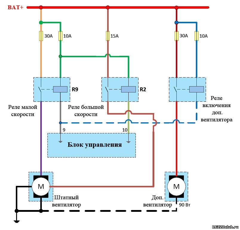

Ты все же сначала определись, в чем проблема, может вентилятор исправен. Его включает реле сначала малой, потом большой скорости. На реле поступает сигнал от БУ (-). По схеме посмотреть можно, вроде все понятно.

Вот выкладываю фрагмент схемы с вентилятором охлаждения и здесь еще доп.вентилятор с дополнительным реле, которые я себе установил. Там две управляющих обмотки, сиреневый - малой скорости, оранжевый (красный) - большой. Могут быть и другие варианты цветов, это не имеет значение. Для проверки сдергиваешь фишку с вентилятора и подаешь к разъему, который остался на вентиляторе напряжение для проверки. На штырьки (+) от АКБ, только обязательно через предохранитель, на черный соответственно (-). Можно еще мультиметром проверить целостность обмоток.

Artem Дата: Вторник, 05.07.2016, 10:03 | Сообщение № 309 (149727 в абсолютной нумерации)
Так всё таки по этой схеме доп вент подключён к реле малой скорости. А почему к большой скорости не подключаете? Прочёл всю тему, но смотрю что к единому мнению не пришли куда логичнее было бы подключить. С нашей жарой стал задумываться установкой себе доп вента. И всё таки поясните пож при включении климата включается штатный вент на 1 или 2 скорости? Думаю воткнуть себе от классики вент, так как оригинал сейчас стоит 2800 в экзисте(дороговато).
Rapidrezzo Дата: Вторник, 05.07.2016, 13:25 | Сообщение № 310 (149730 в абсолютной нумерации)
Artem, Почитай, об этом здесь обсуждалось:
http://www.rezzoclub.ru/forum/8-1664-64
Я уже и доп. вентилятор поставили подключил к реле малой скорости, только проверить не смог, не смог температуру загнать за 95 гр. - включение вент. малой скорости. Включал конедй, основной вент. запускается, дополнительный нет. Вопрос, на какой скорости включается основной вентилятор, при включении кондея? Разобраться не успел. А почему именно к реле малой скорости, как меня заверили знающие люди, что большая скорость включается у же при работающей малой. То есть подключены должны быть обе обмотки.

Rapidrezzo, Я понял,а схема что ты  выше выложил рабочая? откуда она взята?

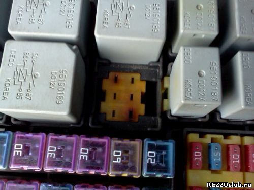

Попробовал повращать лопасти вентилятора - сильный гул подшипников. Контакты гнезда реле подгорели. Видимо все же сгорела обмотка двигателя. Я так понимаю что обгорели контакты 30 и 87. Если их замкнуть через лампочку, то, если обмотка целая, она должна загореться, а если нет - обмотка сгорела. Или я не прав?

Dusty79 Дата: Вторник, 05.07.2016, 20:22 | Сообщение № 313 (149748 в абсолютной нумерации)
Сообщений: 1400
На форуме с 07.01.2013
Пользователь № 7662
Ну да. Если проводка цела, то лампочка должна засветиться. Только 30 у тебя не подгорелый. Подгорели 87 и один из контактов катушки. На рядом стрящем реле вся схема есть.

Rapidrezzo Дата: Вторник, 05.07.2016, 20:32 | Сообщение № 314 (149750 в абсолютной нумерации)
Цитата Artem ()
откуда она взята?
Так это же из нашей схемы, я только добавил доп.вентилятор с реле.

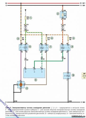

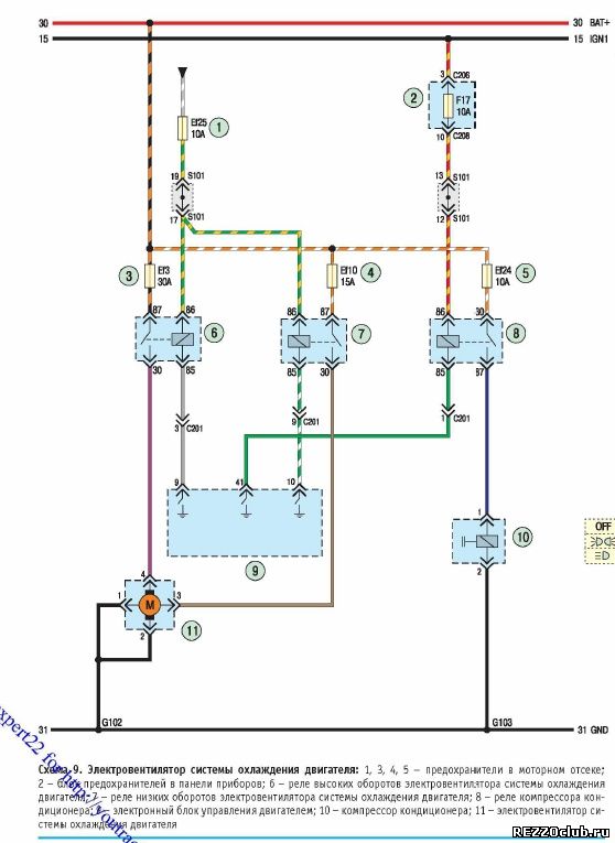

Вот она родная наша схема, т.е. фрагмент.
