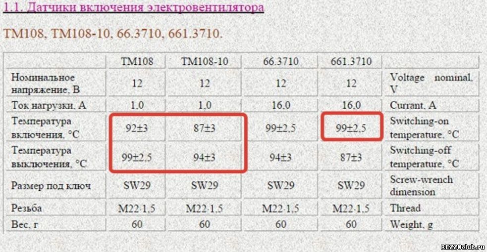

leppa Дата: Четверг, 23.06.2016, 09:16 | Сообщение № 272 (149447 в абсолютной нумерации)
Цитата Dusty79 ()
Поздравьте меня, я таки купил и подключил дополнительный вентилятор.
Неспешно покуривая тему установки доп вентилятора, пока остановился на варианте предложенном уважаемым Dusty79.
ИМХА мороки меньше да и алгоритм работы проще и понятнее.
Сразу скажу что ТМ-108 не пойдет для прямого включения кулера, надо городить огород с реле. Но есть аналог этого датчика, 66.3710, который и рассчитан на ток в 16а.
Если кто затеет  тот же вариант,  № тройника 31021303009.
А теперь о грустном - аналог кулера H96289112H за 1300 закончился, пока я рожал. Вот теперь думаю брать оригинал за 2 рубля, или колхозить классический вентилятор. Они вроде по рублю.

leppa Дата: Четверг, 23.06.2016, 10:49 | Сообщение № 274 (149450 в абсолютной нумерации)
Dusty79, По уму конечно надо с релюхой делать. По поводу секса с антифризом - не вижу ничего особенного - слил, снял, разрезал, собрал, поставил, залил. Хомуты однозначно червячные, да и где их пружинные найдешь - надо выписывать. В конце концов для облегчения доступа можно воткнуть тройник с датчиком в верхний патрубок, только может раньше включаться будет. А в чем причина замены ТМ-108, горят или не работают?

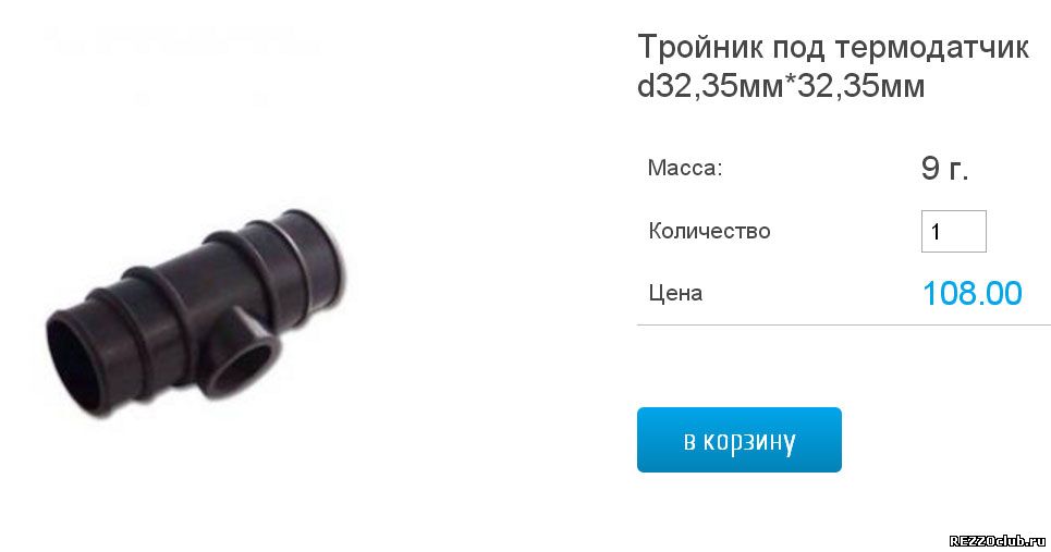

Rapidrezzo Дата: Четверг, 23.06.2016, 15:43 | Сообщение № 278 (149459 в абсолютной нумерации)
А я тройник не рискнул брать в магазине газелевских запчастей, померил диаметр патрубка он 37 мм, а наш патрубок (замерил патрубок бывшего термостата) - 32 мм, поэтому подумал, вдруг не налезет. Вот  и думаю теперь, где тройник достать с нужным диаметром патрубка.

leppa Дата: Пятница, 24.06.2016, 09:28 | Сообщение № 284 (149480 в абсолютной нумерации)
Цитата Rapidrezzo ()
Как найду нужный тройник.
Надо что то в этом роде:
Прикрепления: 5679684.jpg (42.1 Kb)
Rapidrezzo Дата: Пятница, 24.06.2016, 11:35 | Сообщение № 285 (149481 в абсолютной нумерации)
Ну да, где ты нашел? Он металлический?
