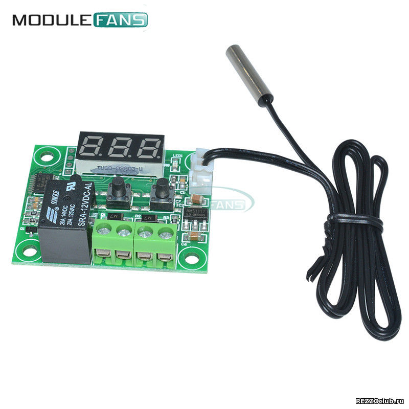

Все что напишу ниже пока только мысли вслух (наверное от перегрева). Короче купил намедни себе вот такую
штуку. То же для автоматического включения, выключения, только кулера. И
теперь гложет мысль, если ставить второго карлсона, а его есть в планах
установить, то почему бы не запитать его не от первого, как все
делают,а используя подобное термореле. Естественно надо будет
развязывать по питанию через более мощное реле. Только вот куда
термодатчик присобачить, что бы его температура соответствовала ну или
максимально приближалась к фактической темп. ОЖ пока размышляю.

leppa, по всем разумным соображениям, этот датчик должен находиться в верхней части радиатора, или верхнего патрубка, только внутри них, чтобы иметь непосредственный контакт с ОЖ.

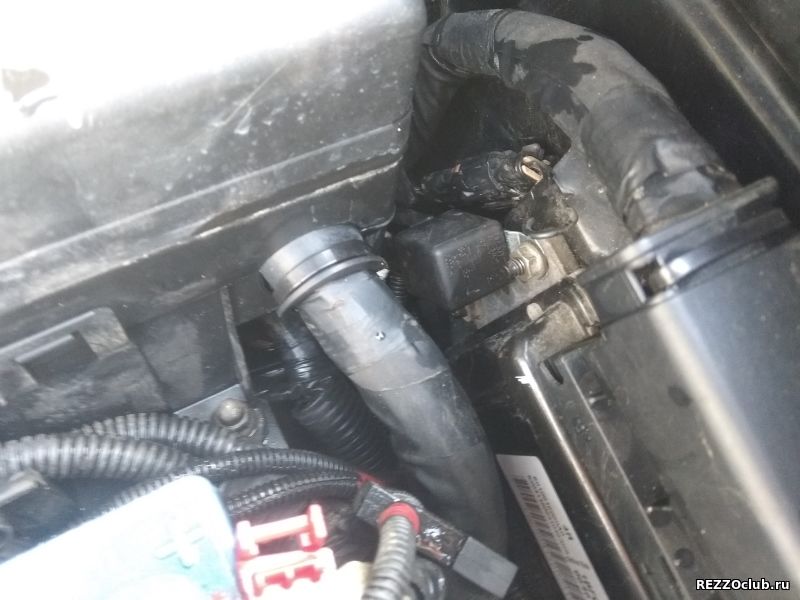

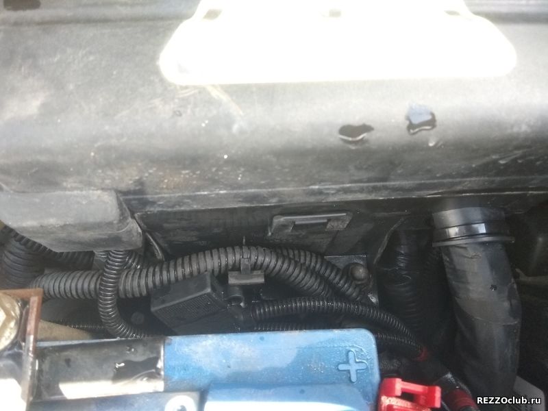

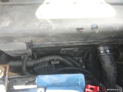

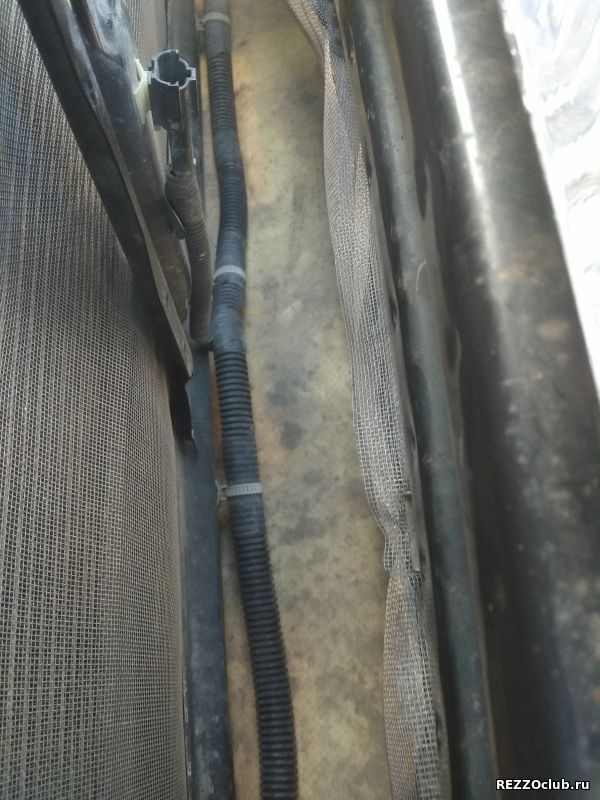

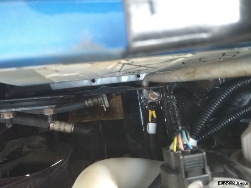

Всем привет. Вот и я наконец подключил второй вентилятор. Делал по схеме, обсуждаемой в этой же теме: "+" с блока предохранителей через свой предохранитель на 25А на 30 ногу реле, 87 ногу реле - на "+" вентилятора. В отличие от большинства форумчан, ставивших второй вентилятор, я сигнал брал не с фиолетового (высокая скорость), а с коричневого провода малой скорости.
"-" с реле и вентилятора подключил к массе ЭБУ. Все провода уложены в гофре.

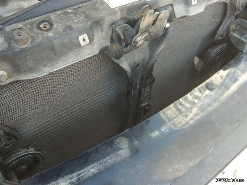

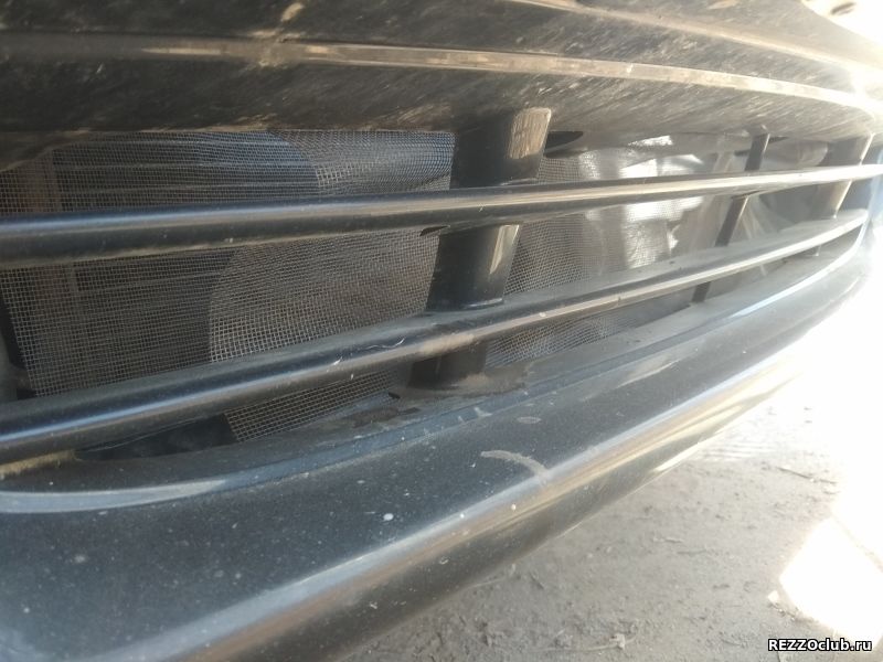

Почему-то такой вариант показался более разумным: штатное охлаждение происходит сразу двумя вентиляторами, если уж из-за жары не хватает производительности двух вентиляторов - то как обычно включается вторая скорость основного вентилятора. Как я понимаю, при этом низкая скорость должна остаться включенной. При включении кондиционера соответственно включаются оба пропеллера. По ощущениям, наш основной вентилятор на низкой скорости имеет большее воздушное давление, чем вспомогательный (оно и ясно - крыльчатка на вспомогательном меньше). Помимо всего перечисленного поставил две москитные сетки (остались от окон). Одну установил перед радиатором, вторую поменьше - натянул с обратной стороны бампера - в прорези у бампера частенько попадают камни. По опыту прошлого года всякая мошкара, осы и т. п. летающая живность остаются на сетке и не забивают соты радиатора. Ну вот как-то так.
Из неприятного - сломалась клипса, держащая проводку на основном вентиляторе. Замотал изолентой и зафиксировал маленьким хомутиком. Также изоляция на проводке стала жёсткой и хрупкой - режется очень легко и крошится. Всё таки пластик от времени стал хрупким.

Rapidrezzo Дата: Пятница, 16.04.2021, 17:50 | Сообщение № 334 (173902 в абсолютной нумерации)
Artem017, молодец! С гофрой, это ты хорошо придумал. А сетку чем крепил, или просто подсунул?

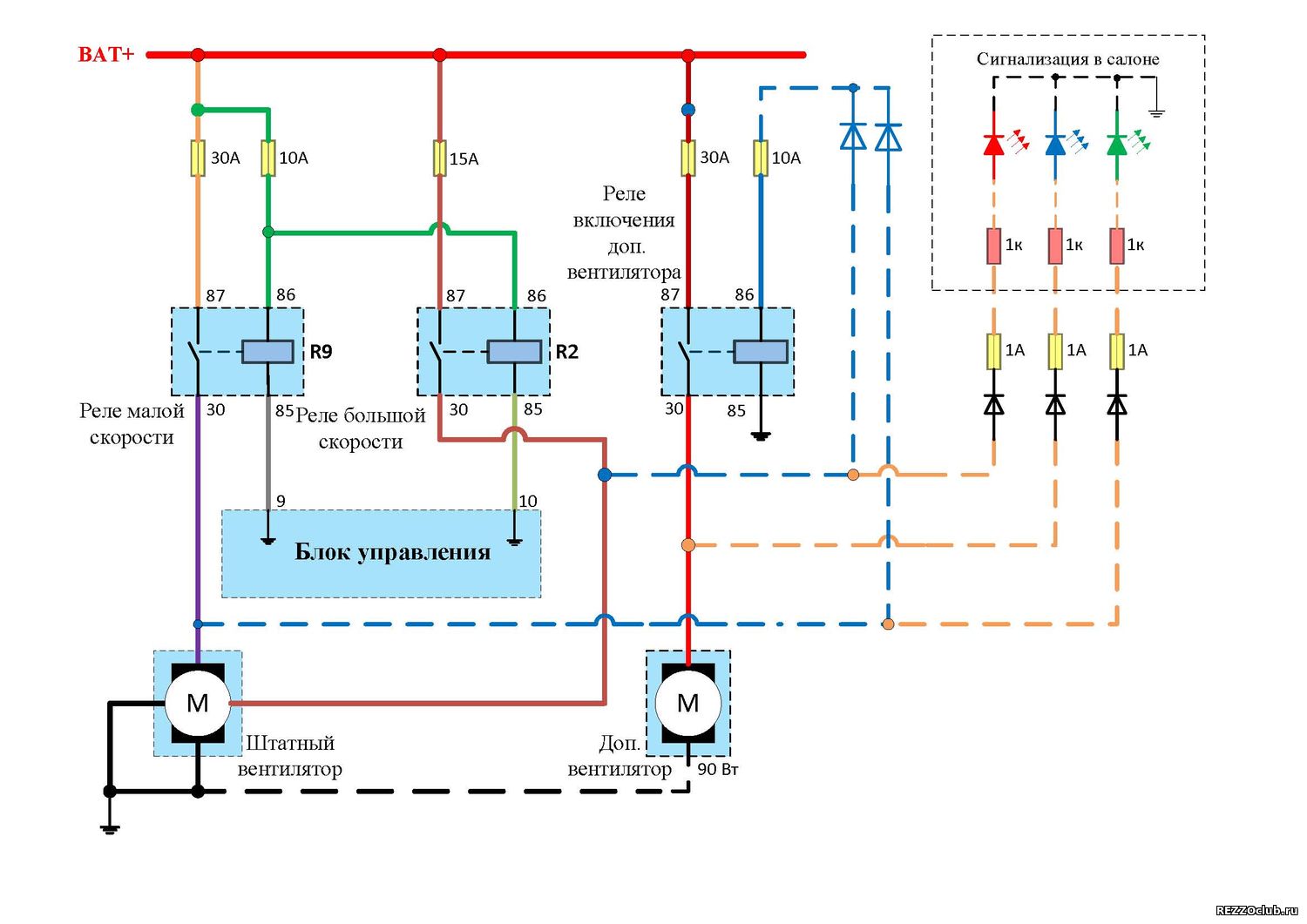

Хорошо бы схему нарисовать. Прочитал и попытался вспомнить, как у меня сделано. Пришлось найти свою схему, чтобы вспомнить. Я сигнал на включение доп. вентилятора взял от "+" на обмотку малой и большой скоростей, сознательно. Чтобы в любом из этих режимов, включался дополнительный вент. Светодиодная сигнализация в салоне позволяет мне контролировать их включение на разных режимах работы двигателя.

А диоды перед предохранителями для чего?

Для развязки цепей, чтобы не было замыкания между цепями, в случае пробоя светодиодов. Ну если кажется, что они не нужны, можно их не ставить, на ваше усмотрение.

Artem017 Дата: Воскресенье, 18.04.2021, 12:40 | Сообщение № 341 (173914 в абсолютной нумерации)
Перед радиатором просто подсунул - жёсткости сетки хватает, чтобы она не падала. А за бампером просунул сетку между усилителем и самим бампером, там где две клипсы с обратной стороны и зафиксировал.
Я тоже об этом подумал. Однако по памяти помню лишь несколько случаев включения большой скорости основного вентилятора. Поэтому решил запитаться от низкой скорости, чтобы на низкой скорости всё охлаждалось. Тем более в теме обсуждалось, что высокая скорость включается как бы в дополнение к низкой скорости - просто включается дополнительная обмотка. То есть низкая скорость остаётся включенной, соответственно и второй вентилятор должен остаться работающим.
