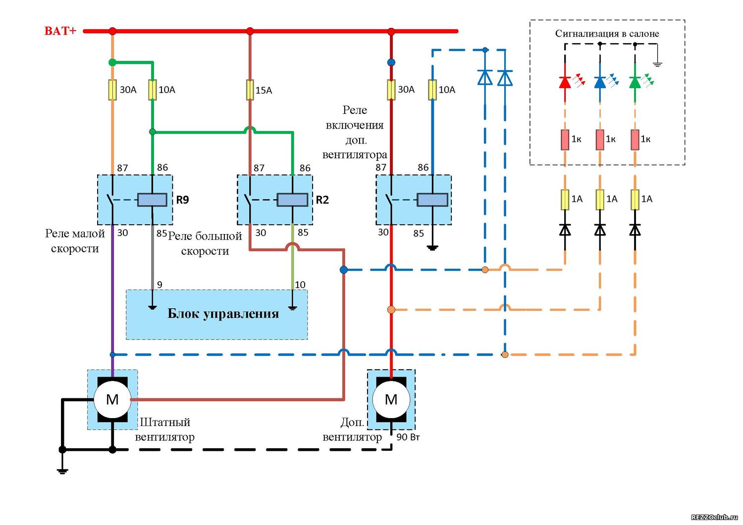

https://www.drive2.ru/l/560980454291800789/ вот тут я описывал дополнительный вентилятор. Кстати, проблема перегрева решилась установкой пластинчатого радиатора взамен трубчатого. Температура теперь вверх не ползёт, а если и ползет то охлаждается штатным вентилятором как и положено. Дополнительный теперь редко включаю.

Цитата poper ()
Доброго дня.Подскажите от куда подходит фишка к двухпроводному разъему доп.вентилятора.На этой машине нет,хочу поставить.
Нет, это фишка к доп.вентилятору не имеет отношение. Доп.вентилятор подключается через дополнительное реле, которое подключается параллельно реле высокой скорости основного вентилятора, или к реле малой скорости. Я на всякий случай подключил к обоим. Но в любом случае, подключение должно быть через реле и через предохранитель.
