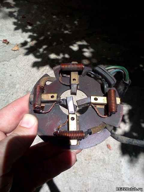

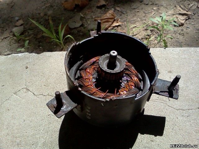

Сегодня проверил вентилятор при помощи лампочки и провода. Замкнул через лампочку контакты 30 и 87 гнезда реле низкой скорости - лампочка не загорелась. Причем на одном из контактов напряжение было. Снял вентилятор. При выбивании вала из лопастей, из корпуса высыпалось много черной пыли (я думаю угольной). При вращении вала временами было трудно его провернуть - как будто во что-то упиралось. При потряхивании, что-то перекатывалось внутри (возможно осколки щеток). Обмотка на вид неподгоревшая. Может щетки раскрошились? Вторую обмотку не догадался проверить (попробую завтра проверить). А если щетки на вторую обмотку сохранились, то может быть перекинуть контакты и пусть вторая работает вместо первой или они разные?

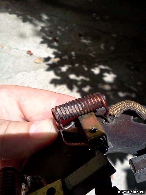

Разобрал сегодня мотор электровентилятора. Оказалось у нас всего две пары щеток. Вскрытие показало что две щетки стерлись почти в ноль, а самое главное отвалилась одна индукционная катушка. Эта катушка немного потерла обмотку статора, а также и сама слегка потерлась. Пришлось походить по ближайшим магазинам в поисках подходящих угольных щеток. В автотоварах были только громадные для стартера. В одном из хозяйственных магазинов нашел подходящие. Пришлось сточить 1 мм с одной стороны и сделать выступ под пружину. Две щетки стоили 60 руб.. Две щетки оставил старые.
Местный электрик (санатория) предоставил инструменты и любезно запаял новые щетки и индуктивность на место. Собрал в обратном порядке, закернил и установил в диффузор (предварительно проверив что двигатель работает). С резьбой на валу случилась проблема. Вчера слишком вольно выбивал вал из пропеллера что замял резьбу. Пришлось опять топать в магазин покупать плашку. После правки резьбы, установил пропеллер и закрепил вентилятор на радиаторе. Для снятия-установки электровентилятора пришлось откручивать воздухозаборник, откручивать от радиатора трубку ГУР, а также расширительный бачок ГУР. Т.к. части трубопровода ГУР соединены гибкими шлангами, он легко отводится в сторону и позволяет снять-установить вентилятор.
