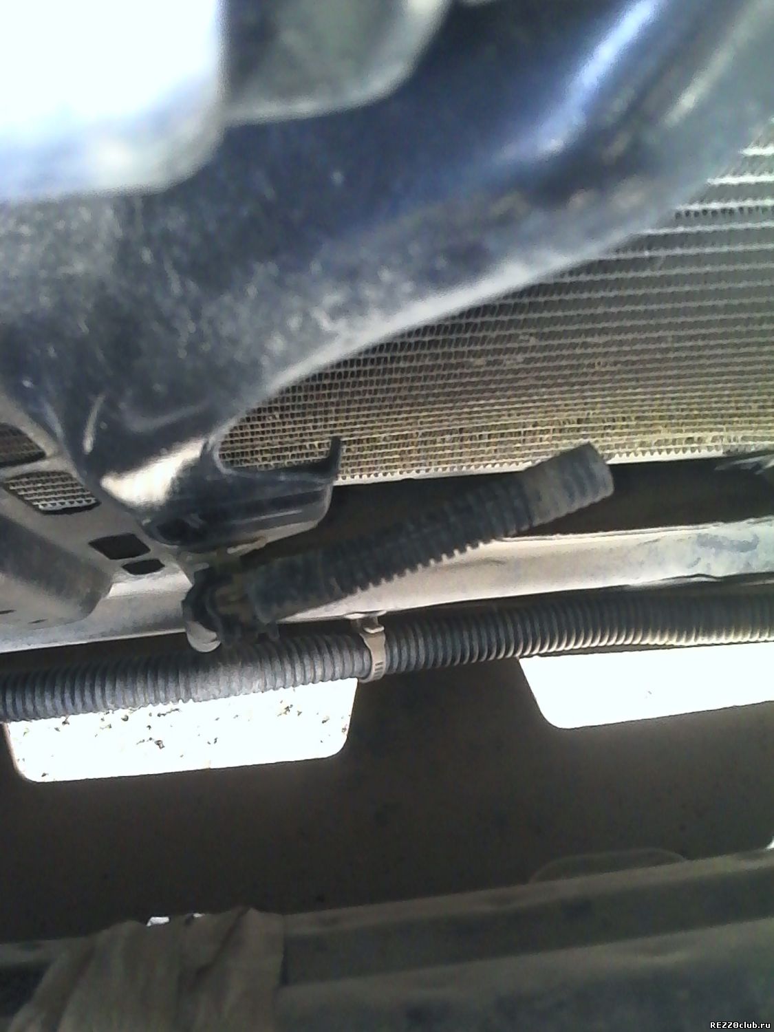

Подскажите пожалуйста, что это за огрызок у меня воткнутый в разъем (идет с нижнего шлейфа)?

Цитата vbezdetko ()
что это за огрызок
датчик температуры

Спасибо.
