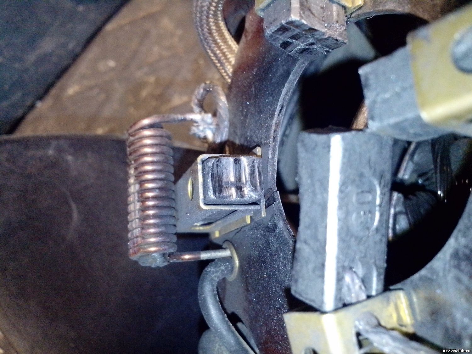

И ещё щётки от родного вентилятора:
Прикрепления: 6536871.jpg (202.2 Kb)
