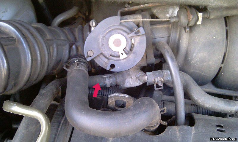

Цитата MacLeod
значит есть кран для слива
Не совсем кран, скорее пробка. У меня стоит кран-пробка . Шланги обжаты пружинными хомутами, которые снимаються посатижами. Для удобства сними сначала трубку отвода картерных газов.
Прикрепления: 6792557.jpg (106.7 Kb)
Сообщение отредактировал Ivan_ko - Воскресенье, 08.06.2014, 10:06
Механик Дата: Воскресенье, 08.06.2014, 11:18 | Сообщение № 182 (131454 в абсолютной нумерации)
Шланг подогрева дроссельной заслонки снимать не нужно, и без этой операции всё сливается и заливается нормально.
