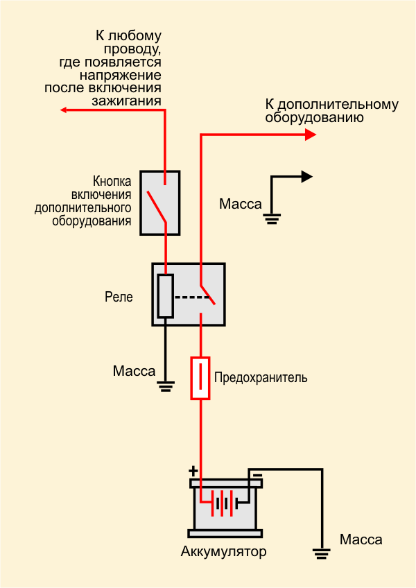

Надумал и я установить дополнительный вентилятор к лету - прочитал здесь все, что можно по подключению, купил карлсона, болты, реле, предохранитель, провода, гофру, но сомневаюсь, какие провода к каким номерам на реле подключать (я в электрике не силен)?
У кого уже был опыт, подскажите пожалуйста, что куда.
На реле есть номера крест-накрест 30-87 и 86-85.
Насмотревшись картинок подключения разных устройств через такие реле в яндексе, я сделал вывод, что:
1. Провод, подсоединенный ко 2й скорости 1ого карлсона подключается к любой цифре в паре 86-85, оставшаяся в этой паре цифра подключается к минусу на корпусе авто.
2. У доп. вентилятора "-" подключается также к минусу на корпусе авто, а "+" подключается к любой цифре в паре 30-87, оставшаяся же цифра идет через 25А предохранитель к "+" в "черном ящике" или аккуме,
Все правильно?
Можно менять 30 и 87 местами или к "+" в "черном ящике" нужно подключать строго один конкретный

За основу взял вот такую схемку (во вложении)
Прикрепления: 1781324.gif (29.0 Kb)
худой Дата: Четверг, 23.04.2015, 20:36 | Сообщение № 199 (138411 в абсолютной нумерации)
30 и 87 местами можно менять...да и схема вроде правильная...

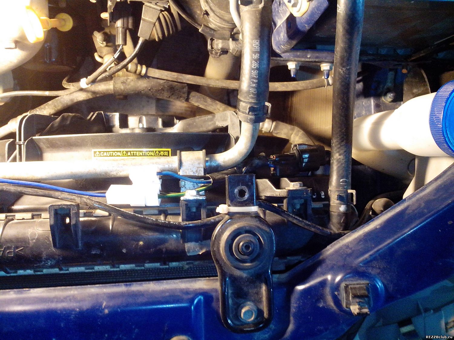

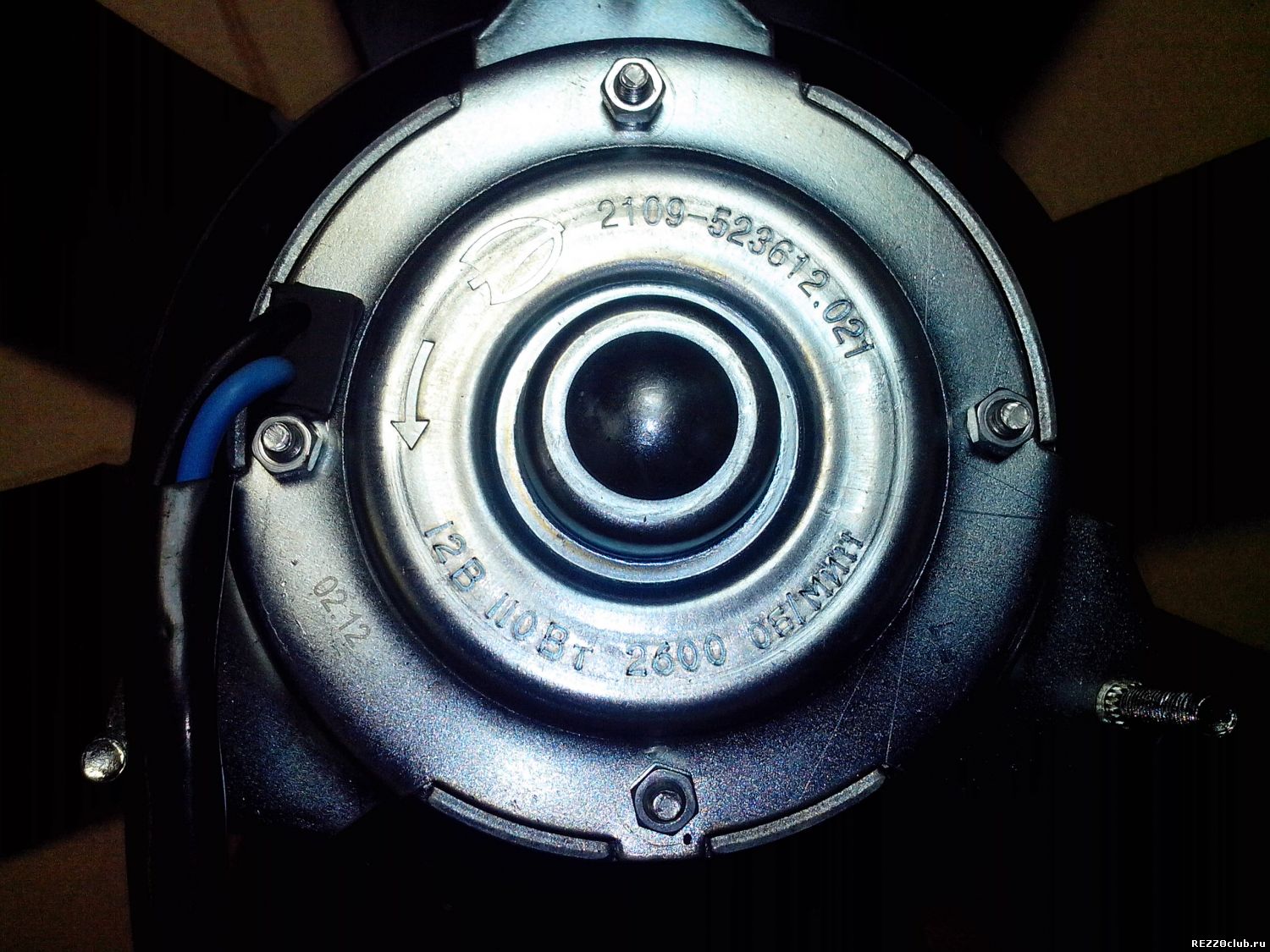

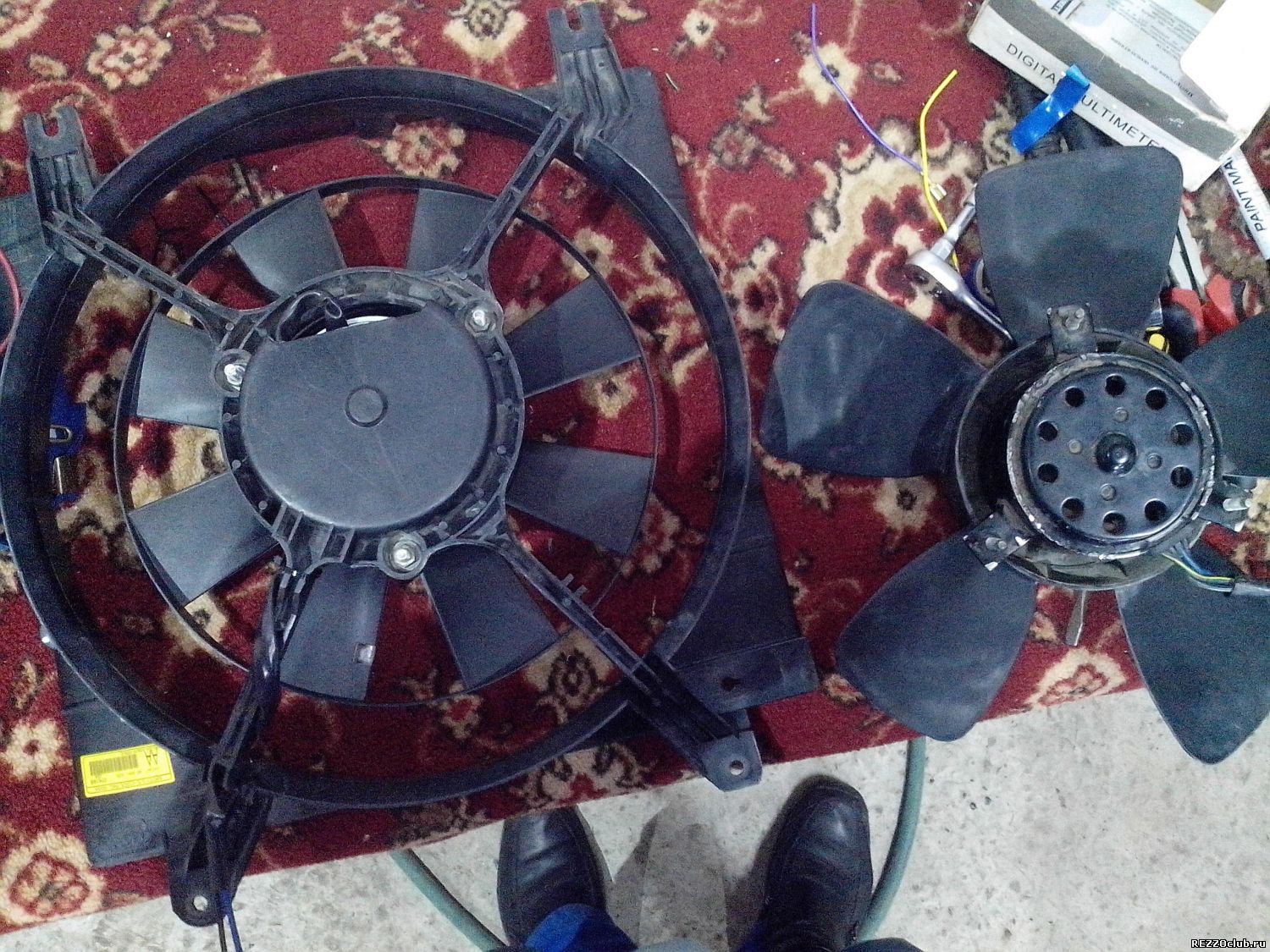

Добрый вечер! Беда с перегревом заявила о себе в очень "теплую" погоду - август 2015 +10 на улице, спас отопитель салона. Разбор полётов показал что неисправен вентилятор (первая скорость). При дефектовке двигателя вентилятора обнаружил развалившуюся щётку- одну из  4. Щётку заменил, хватило на три дня езды по пробкам Екатеринбурга, снова спас отопитель. Два отказа - это диагноз, заменил родной вентилятор на ВАЗовский от "классики", подошёл почти идеально на штатное место . Подключение сделал на реле малой скорости. Работал вентилятор хорошо но шумно.
               Доработал: установил на свободное место с правой стороны радиатора с небольшой переделкой дефлектор от ВАЗовской классики и в него второй вентилятор, подключил на реле малой скорости через вариатор, а первый переключил на реле большой скорости.
              В результате получил два независимых вентилятора, малой и большой скорости. Двигатель родного вентилятора разобрал посмертно для детального анализа, все четыре щётки в утиль, весь двигатель в утиль. Хотя ротор скорее жив, а магнитам хана- размагнитились. $IMAGE1$
