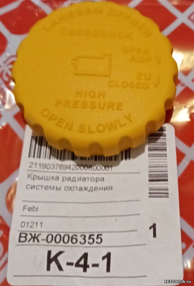

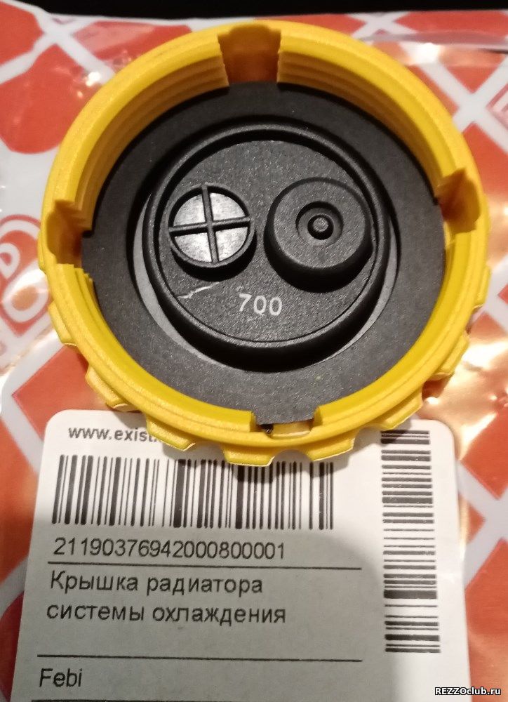

Rapidrezzo Дата: Вторник, 10.12.2019, 22:01 | Сообщение № 688 (169996 в абсолютной нумерации)
Феби крышку купи
FEBI 01211
Вот купил. Поставил, посмотрим, как будет в работе.
Прикрепления: 3676916.jpg (121.8 Kb) · 3434092.jpg (71.1 Kb)
Сообщение отредактировал Rapidrezzo - Вторник, 10.12.2019, 22:03
Механик Дата: Вторник, 10.12.2019, 22:25 | Сообщение № 689 (169998 в абсолютной нумерации)
Всё отлично будет работать, сколько лет их ставим, ещё повторно не у кого не меняли.
