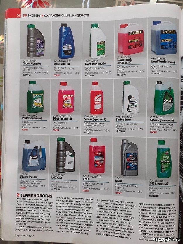

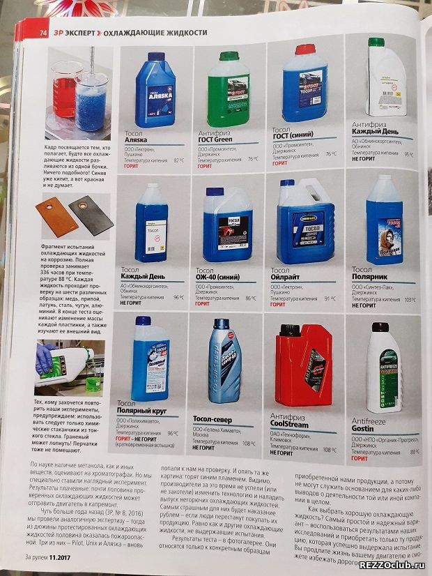

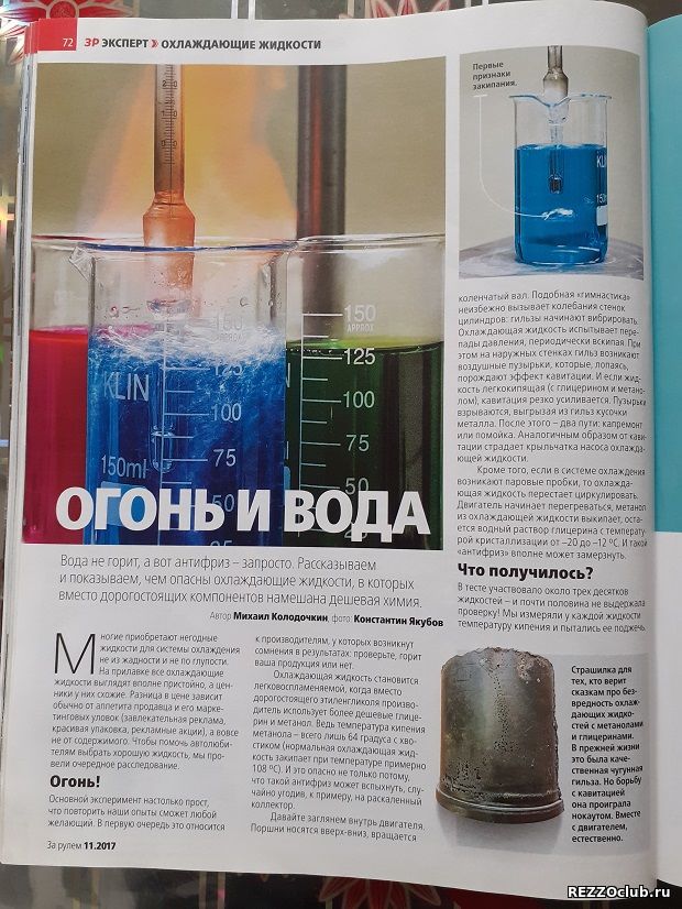

Ну почему же. Вот  уже пару лет в журнале "За рулём" тестят на температуру закипания и горючесть:
Все антифризы, которые склонны к горению или/и рано вскипают по сути имеют низкокачественную основу и пагубно влияют и на прокладку гбц, и на алюминий , и на чугун.

letun087 Дата: Воскресенье, 06.10.2019, 12:27 | Сообщение № 665 (169245 в абсолютной нумерации)
Я не это имел ввиду.Проверить при покупке,а не купил и испытания в гараже устраивать.В магазине или на рынке ты этого не сделаешь.
Все что при покупке можно сделать так это проверить плотность на температуру - 40 или -35 или -80 если концентрат,да и то при наличии прибора
А вот на специализированном СТО это тебе перед заменой ОЖ могут продемонстрировать все
Тест на вспенивание есть?
