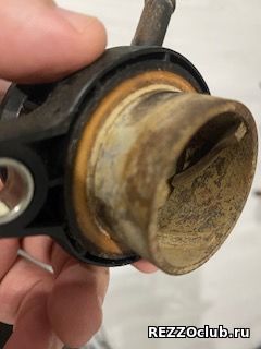

mihaz Дата: Суббота, 19.10.2024, 12:26 | Сообщение № 790 (178648 в абсолютной нумерации)
Сегодня снял остатки корпуса термостата... сам термостат упал на поддон... не нашел... у меня никакой прокладки под корпусом нет... а болты стояли с шайбами  22 мм диаметром, которые с болта не снимаются...  похоже болты неродные?...
Прикрепления: 0623304.jpg (12.2 Kb)
ежыГ Дата: Суббота, 19.10.2024, 19:05 | Сообщение № 791 (178649 в абсолютной нумерации)
Сообщений: 150
На форуме с 20.03.2021
Пользователь № 65207
Вместо прокладки там кольцо резиновое должно быть... Болты родные .Я под свой разборный шайбы стачивал- так как упирались в корпус.

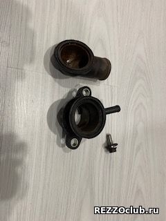

mihaz Дата: Суббота, 19.10.2024, 20:39 | Сообщение № 792 (178650 в абсолютной нумерации)
Про болты, спасибо, понял, а резиновой прокладки у меня нет... фото приложил...
Прикрепления: 9714325.jpg (13.2 Kb)
valkrajushkin Дата: Суббота, 19.10.2024, 20:45 | Сообщение № 793 (178651 в абсолютной нумерации)
резиновое кольцо .ну или прокладка .кому как нравится .. идет в комплекте разборного алюминевого корпуса термостата .а пластиковые остатки выброси ..
