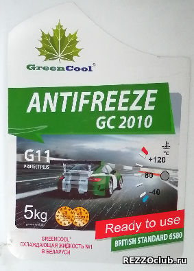

Антифриз заливал такой. Кстати, забыл сказать, полностью слить старый не получилось, не нашли сливную пробку на блоке. Подскажите, где она. Или сливать надо на горячую, пока термостат открыт? Поэтому залить получилось только литров 6. Если этот антифриз плохой, подскажите какой проверенный можно заливать. И нужно ли промывать систему охлаждения если да, то чем и как. Заранее спасибо за советы.
да нет её там .снизу с радиатора есть пробочка .можно снять патрубок нижний .и желательно продуть сжатым воздухом .промывать надо !!! раза 2 водичкой из под крана .и раза 2 дистиллированной водой .
letun087 Дата: Четверг, 03.10.2019, 23:28 | Сообщение № 660 (169226 в абсолютной нумерации)
Я о таком антифризе у нас тут даже и не слыхал.А чтобы слить полностью антифриз надо сзади блока с обратки помпы снять патрубок,а с радиатора печки выдуть.Вот тогда система будет пустой.А промывать надо.
