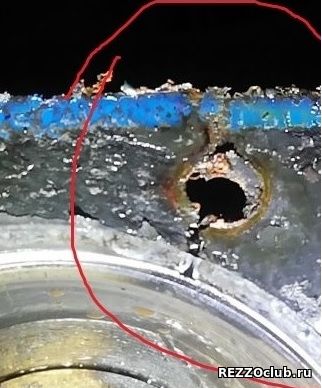

В итоге у меня оказалось, что лопнула прокладка ГБЦ и антифриз бежал в 1 горшок. Странно т.к. прокладке меньше года было (Victor Reinz) трещина около 1,5 мм
Прикрепления: 0659098.jpg (30.6 Kb)
уже не однократно обсуждали ..прокладки надо ставить металические  2 шт . толщиной .065 .если не изменяет память .
Sidney Дата: Четверг, 10.03.2022, 21:36 | Сообщение № 719 (175465 в абсолютной нумерации)
Сообщений: 174
На форуме с 10.03.2017
Пользователь № 47320
valkrajushkin, уже поставил 2 шт. и собрали
