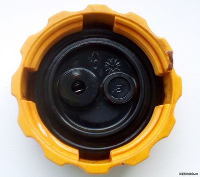

Недавно приехал из Новороссийска, и вот что там случилось. Туда доехал, все нормально, но решил проверить уровень в расширительном бачке. Проверил, показалось мало, ниже min. Долил до max. Потом начал ездить там по горам, жара страшная, кондей работает и тут у меня как ливанет ОЖ из бачка. Хорошо уже на месте был. Дождался когда остынет, открыл крышку, смотрю, вся ОЖ из бачка вылилась. Осмотрел крышку и вот, что обнаружил - клапан выпускной выбило (см.фото):
Мне удалось разобрать крышку и вставить клапан на место, чтобы он держал нужное давление. Долил антифриза и дальше ездил, больше такого не было. И вот у меня вопрос - почему это произошло? Может ли быть причиной, что много долил антифриза? Но если это так, так может лучше держать уровень на min и не доливать?

valkrajushkin Дата: Четверг, 29.08.2019, 22:16 | Сообщение № 635 (168851 в абсолютной нумерации)
Сообщений: 2202
у меня как то из за этой крышки. верхний патрубок радиатора соскочил .хорошо что на месте у дома. я бы крышку поменял

Механик Дата: Пятница, 30.08.2019, 07:12 | Сообщение № 638 (168858 в абсолютной нумерации)
Сообщений: 5036
Доброго времени суток.Недавно приехал из Новороссийска, и вот что там случилось. Туда доехал, все нормально, но решил проверить уровень в расширительном бачке. Проверил, показалось мало, ниже min. Долил до max. Потом начал ездить там по горам, жара страшная, кондей работает и тут у меня как ливанет ОЖ из бачка. Хорошо уже на месте был. Дождался когда остынет, открыл крышку, смотрю, вся ОЖ из бачка вылилась. Осмотрел крышку и вот, что обнаружил - клапан выпускной выбило (см.фото):
Прикрепления: 0400642.jpg(137.8 Kb)
Крышку срочно под замену, при каждом отворачивании и заворачивании может разобраться клапан в крышке.
Rapidrezzo Дата: Пятница, 30.08.2019, 13:57 | Сообщение № 639 (168862 в абсолютной нумерации)
Сообщений: 1831
Хорошо, заменю.

Механик Дата: Суббота, 31.08.2019, 17:18 | Сообщение № 641 (168874 в абсолютной нумерации)
Сообщений: 5036
Феби крышку купи, оригинал в топку из за качества.
Rapidrezzo Дата: Суббота, 31.08.2019, 21:29 | Сообщение № 642 (168877 в абсолютной нумерации)
Сообщений: 1831
Феби крышку купи
Спасибо за совет, нашел такую, цена 209 руб, а оригинал 276. Страна производитель Китай, немного смущает, но доверюсь авторитетному мнению.
Механик Дата: Воскресенье, 01.09.2019, 09:44 | Сообщение № 643 (168880 в абсолютной нумерации)
Сообщений: 5036
FEBI 01211
