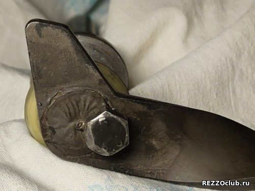

Механик, Максим, пока ещё ничего не менял, сцепление вчера только привезли, закупил втулки этого рычага, сальники коленвала, первичного вала кпп, приводов и кулисы, прокладку поддона кпп - масло хочу поменять...вертолёт в норме... ещё есть опора кпп, буду смотреть по месту. Закупил новые чехлы шарниров и стопорные кольца приводов, хочу поменять смазку в них...
Насчёт поломки рычага...показал я новый рычаг своему другу, сварщику с 50-ти летним стажем, так вот он сразу сказал, что проблема в том, что сам вал изготовлен по методу порошковой металлургии, а этот металл очень не любит сварку, именно по этому рычаг к валу крепят не сваркой, а посадкой на горячую, но у порошкового вала и цельного рычага разный коэффициент теплового расширения, вот со временем посадка и ослабевает.
И ещё одна причина - по мере износа сцепления свободный ход выбирается, педаль начинает брать вверху, но многие по привычке давят её до пола, в результате у выжимного уже нет хода, а педаль ещё давится, получается, что вал с вилкой уже стоят, а на верхний рычаг ещё идёт давление и он тупо срывается со своего места и проворачивается...имхо...

Не вижу в списке вилки сцепления, и рабочего цилиндра сцепления с штоком.
Ось вилки отрывается от рычага, ещё из за износа штока цилиндра сцепления. Если посмотреть внимательно то видно, что изнашивается сфера и в рычаге и на штоке, при этом на штоке есть центрирующий выступ, при износе он так не слабо удлиняется, и получается как бы палец, который проходит через отверстие в рычаге. А теперь представь, палец в отверстии торчит и имеет не большую возможность смещаться, а при выжиме сцепления он упирается в отверстии рычага, а водитель давит дальше на пидаль, и в итоге рычаг работает на излом, отсюда и поломка.
худой Дата: Четверг, 07.12.2023, 01:14 | Сообщение № 873 (177713 в абсолютной нумерации)
Механик, вилка была куплена вместе с валом, каюсь, забыл написать, а рабочий я менял летом
Механик Дата: Четверг, 07.12.2023, 06:50 | Сообщение № 874 (177714 в абсолютной нумерации)
Сообщений: 5055
Смотри внимательно шток, в старом гнезде он может ускоренно изнашиваться, из за не совпадений сфер.
худой Дата: Пятница, 08.12.2023, 12:11 | Сообщение № 875 (177719 в абсолютной нумерации)
Механик, не проблема, в запасе 2 штока, выточили из болтов гбц от грузового мерсовского движка...
