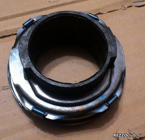

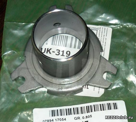

Цитата letun087 ()
направляющая втулка выжимного подшипника с сальником первичного вала.В комплекте не идет
вот смотрю комплект sachs там на выжимном какая-то черная втулка сидит - я думал это и есть она...
я понял про что вы написали-внизу фото
Прикрепления: 4990852.jpg (41.2 Kb) · 7934144.jpg (41.2 Kb) · 2074843.jpg (37.9 Kb)
Сообщение отредактировал Master75 - Четверг, 08.02.2024, 01:46
letun087 Дата: Четверг, 08.02.2024, 12:39 | Сообщение № 904 (178007 в абсолютной нумерации)
Черная втулка в подшипнике это не направляющая.Это сам такой подшипник .А направляющая да,на последнем фото,только в ней не виден сальник.Я их сколько покупал,то были с сальником уже запрессованным со стороны крепления к коробке.
Вот его хорошо видно
Сообщение отредактировал letun087 - Четверг, 08.02.2024, 12:43
letun087 Дата: Четверг, 08.02.2024, 12:44 | Сообщение № 905 (178008 в абсолютной нумерации)
Цитата Master75 ()
первичный вал из коробки, его конец - он входит в отверстие коленвала при стыковке коробки с двигателем, или там какой-то подшипник...не понимаю
есть маховики с подшипником под конец первичного вала,есть без подшипника а просто отверстие. В нашем случае в маховике просто отверстие
letun087 Дата: Четверг, 08.02.2024, 15:56 | Сообщение № 906 (178009 в абсолютной нумерации)
Master75, еще одну детальку упустил я. Это уплотнительное колечко которое ставиться между этой направляющей втулкой выжимного подшипника с сальником первичного вала и корпусом самой КПП. Это резиновое кольцо General Motors 94580546
