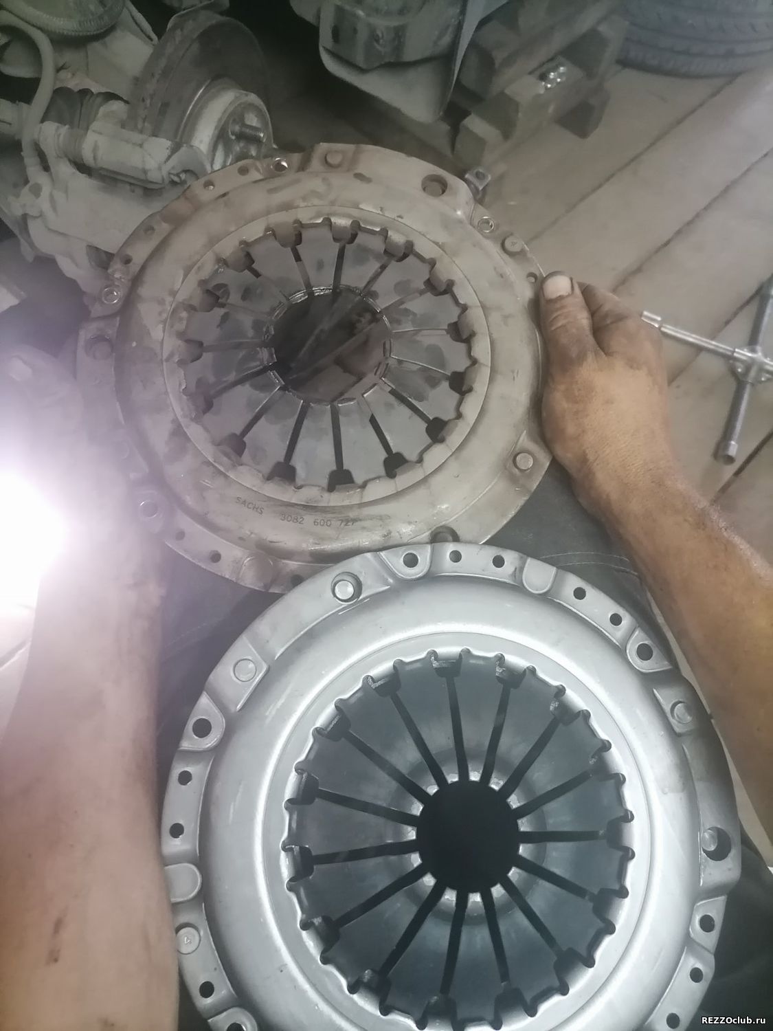

в 2017 менял сцепление . Поставил комплект 3000951403 Sachs . 3 дня назад появился хруст при нажатии на педель и сцепление ведет. Передачи включаются туго . ПРОБЕГ сцепления 45000!!!
elektrik701 Дата: Вторник, 24.08.2021, 18:55 | Сообщение № 836 (174774 в абсолютной нумерации)
Сообщений: 221
На форуме с 16.11.2015
Пользователь № 31681
теперь вопрос что купить взамен?

вчера было вскрытие вот итог
Прикрепления: 0807931.jpg (146.4 Kb)
elektrik701 Дата: Четверг, 26.08.2021, 17:38 | Сообщение № 838 (174778 в абсолютной нумерации)
Сообщений: 221
подшипник вроде крутится хотя и скрипит
Таки что взамен )
      Знатно однако подъело лепестки...
Сообщение отредактировал ежыГ - Четверг, 26.08.2021, 19:30
elektrik701 Дата: Четверг, 26.08.2021, 19:38 | Сообщение № 840 (174780 в абсолютной нумерации)
Сообщений: 221
взамен тоже самое сакс
