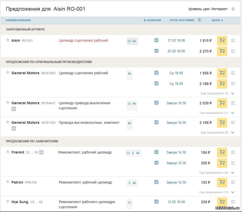

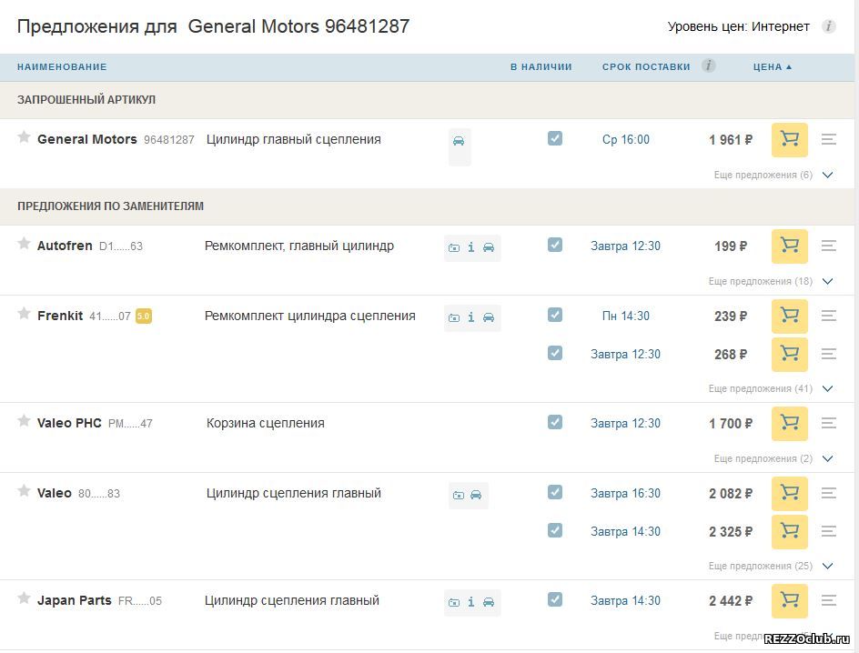

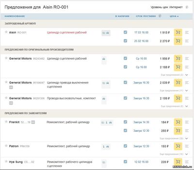

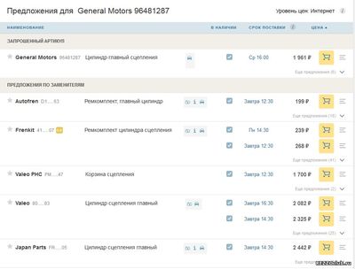

Братцы, ответьте очень срочно - от каких авто нам подходят без переделок рабочий и главный сцепления? Я сейчас на работе за рулём, нет времени на поиск на форуме...
викторрр Дата: Четверг, 04.02.2021, 10:13 | Сообщение № 820 (173313 в абсолютной нумерации)
Сообщений: 514
На форуме с 23.01.2010
Пользователь № 2604
Прикрепления: 9025371.jpg (70.5 Kb) · 6066674.jpg (84.5 Kb)
худой Дата: Четверг, 04.02.2021, 12:50 | Сообщение № 821 (173314 в абсолютной нумерации)
Короче, купил главный от Нексии 1,5 нонейм, отдал 1250, за наш просили 3100...завтра буду ставить

викторрр Дата: Четверг, 04.02.2021, 16:47 | Сообщение № 823 (173317 в абсолютной нумерации)
Сообщений: 514
Пользователь № 2604
На рабочем нужно смазать кончик штока, чтобы летом в жару не скрипел.

худой Дата: Суббота, 06.02.2021, 21:01 | Сообщение № 825 (173340 в абсолютной нумерации)
Итак, поставил главный сцепления от Нексии, встал идеально, но проблема не решилась... дело в том, что педаль стала очень лёгкой, передачи не включались, рабочий был сухой, бачок полный, жижка свежая, я грешил на главный цилиндр, поэтому и заменил его, но не помогло. Сейчас поштудировал тему и похоже дело в лопнувшей вилке...
