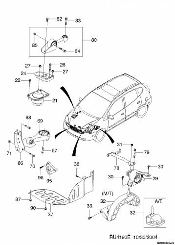

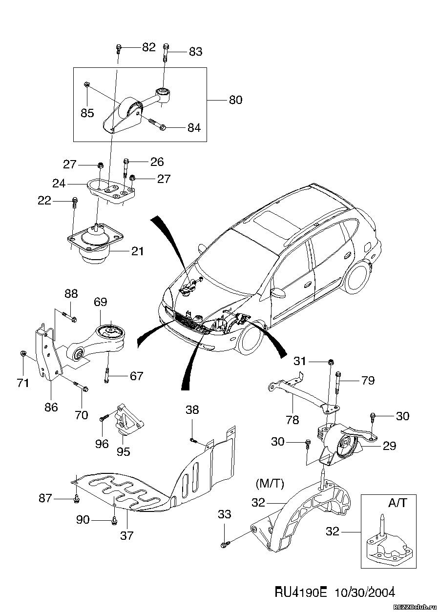

заменил сцепление,стал собирать и забыл как ставить штангу-на коробку и потом на подушку или сверху подушки(опоры левой верхней)???? cry
худой Дата: Четверг, 20.11.2014, 22:30 | Сообщение № 484 (134803 в абсолютной нумерации)
janoem, поможет?
Прикрепления: 8330349.jpg (169.9 Kb)
Сообщение отредактировал худой - Четверг, 20.11.2014, 22:32
janoem Дата: Пятница, 21.11.2014, 08:07 | Сообщение № 485 (134808 в абсолютной нумерации)
Сообщений: 508
Российская Федерация -  Истра
На форуме с 01.09.2013
Пользователь № 11415
Цитата худой ()
janoem, поможет?
деталь 78 ставить на кпп 32,или сверху на 29?
Рыболов Дата: Пятница, 21.11.2014, 08:38 | Сообщение № 486 (134809 в абсолютной нумерации)
Удобней сначала поставить 29, потом прикрутить к кпп, а потом прикрутить сверху 29
Рыболов Дата: Пятница, 21.11.2014, 09:55 | Сообщение № 487 (134811 в абсолютной нумерации)
Уф, добрался до компа... со смарта писать - последнее дело.
Короче я делал так: ставил кпп без кронштейна 32, потом прикручивал его на кпп, ставил по месту подушку 29, подводил КПП к подушке и крепил на 1 винт (что бы на движке не висела), затем наживлял 78 на корпусе кпп, после чего собирал (78 сверху 29) и протягивал все соединения. Раньше спрашивал на форуме относительно 78 тяги (нужна ли?). Сказали что нужна, хотя ставить ее на кпп (особенно один болт - прям под патрубком) достаточно геморно. Я поставил все, только средний подобрал по-моему с головкой на 14 (а может на 12 - не помню),что бы закручивать легче было и патрубок не сломать.
