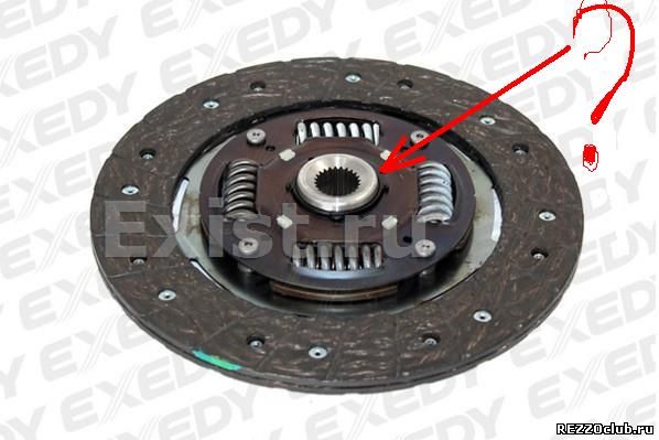

вопрос к Механик ,максим скажи какой стороной диск сцепления ставить к двигателю(у меня там ни меток ни надписи не оказалось) диск с одной стороны в центре как бы выпирает относительно другой?
Прикрепления: 0020404.jpg (41.1 Kb)
худой Дата: Воскресенье, 09.11.2014, 17:35 | Сообщение № 467 (134620 в абсолютной нумерации)
выступающей частью наружу
Прикрепления: 7986067.jpg (114.7 Kb)
janoem Дата: Воскресенье, 09.11.2014, 17:54 | Сообщение № 468 (134621 в абсолютной нумерации)
Сообщений: 508
Российская Федерация -  Истра
На форуме с 01.09.2013
Пользователь № 11415
respect благодарю.
