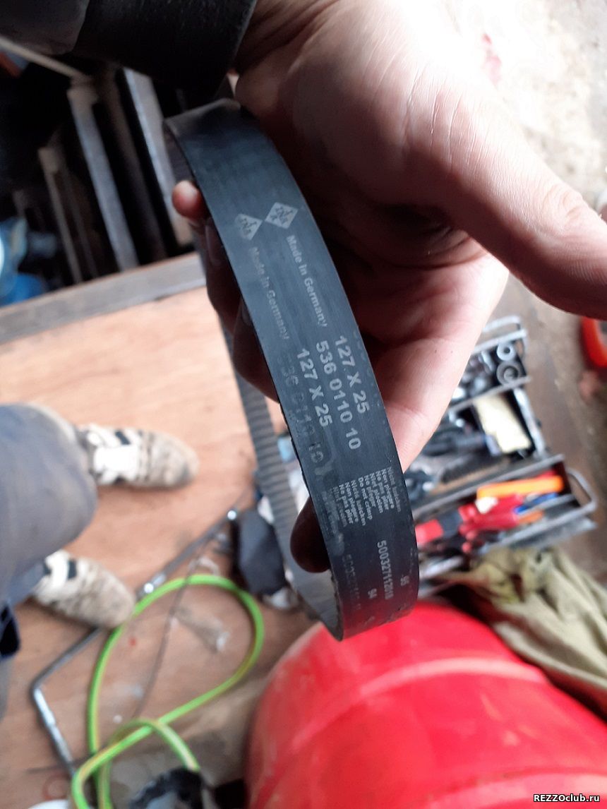

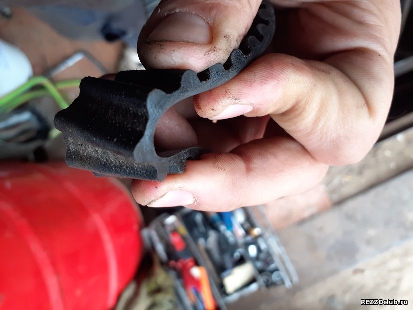

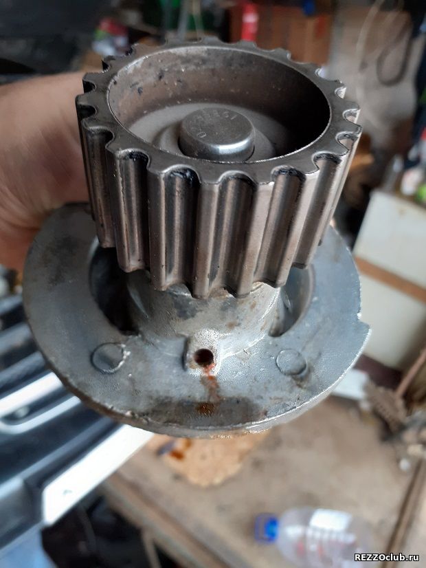

Keris Дата: Среда, 18.09.2019, 23:19 | Сообщение № 1316 (169025 в абсолютной нумерации)
Сообщений: 641
Менял отцу ремень ГРМ. На комплекте Ina пройдено 54 000км . Итог-превосходно! Все ролики ещё не высохли, смазка явно внутри присутствует. Китайско-румынский Litens натяжной ролик в прекрасном состоянии, как и паразитный BRS.  Раньше в предыдущие замены ставил NTN, GMB- снимал уже сухими и шелестящими, SKF и GM нормальные,только если не подделка (иногда хрен определишь)
Ремень без трещинок и каких-либо дефектов.
Помпа так же- в норме, если не считать небольшого подтёка антифриза из дренажа- но такую картину наблюдаю на каждой поработавшей помпе ( может это в первые тысячи  сальник так "притирается"?)
Прикрепления: 0159811.jpg (109.8 Kb) · 4792492.jpg (66.7 Kb) · 9402710.jpg (72.3 Kb)
