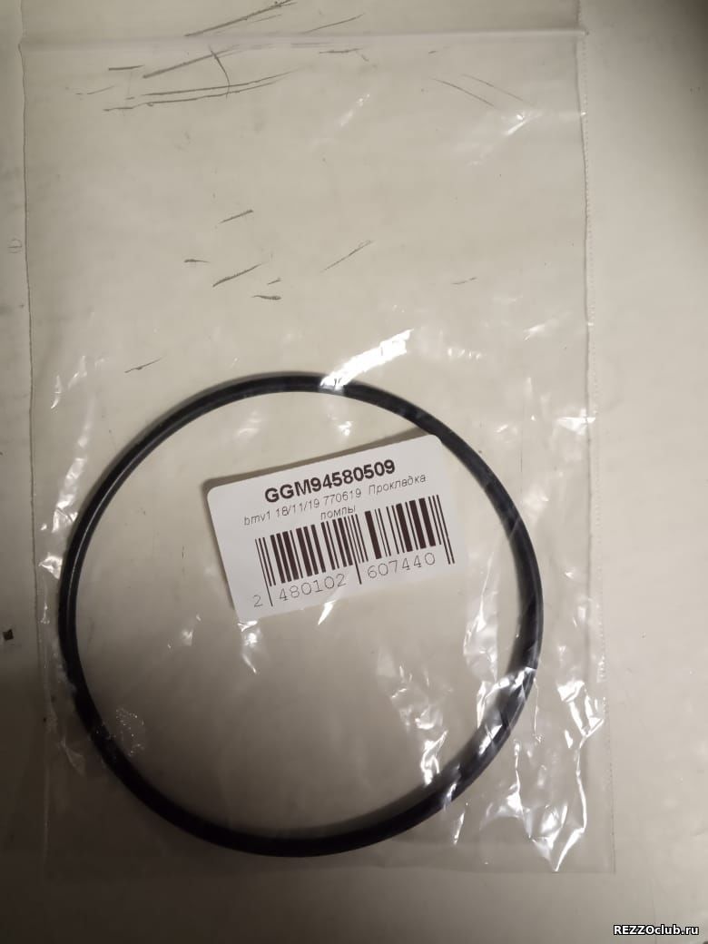

Немерок прокладки под помпу скиньте у кого есть.

94580509

94580509
Подделку прислали через интернет магазин?

Оригинальные прокладки помпы идут в упаковке по 10шт. Вам похоже одну упаковали отдельно.
