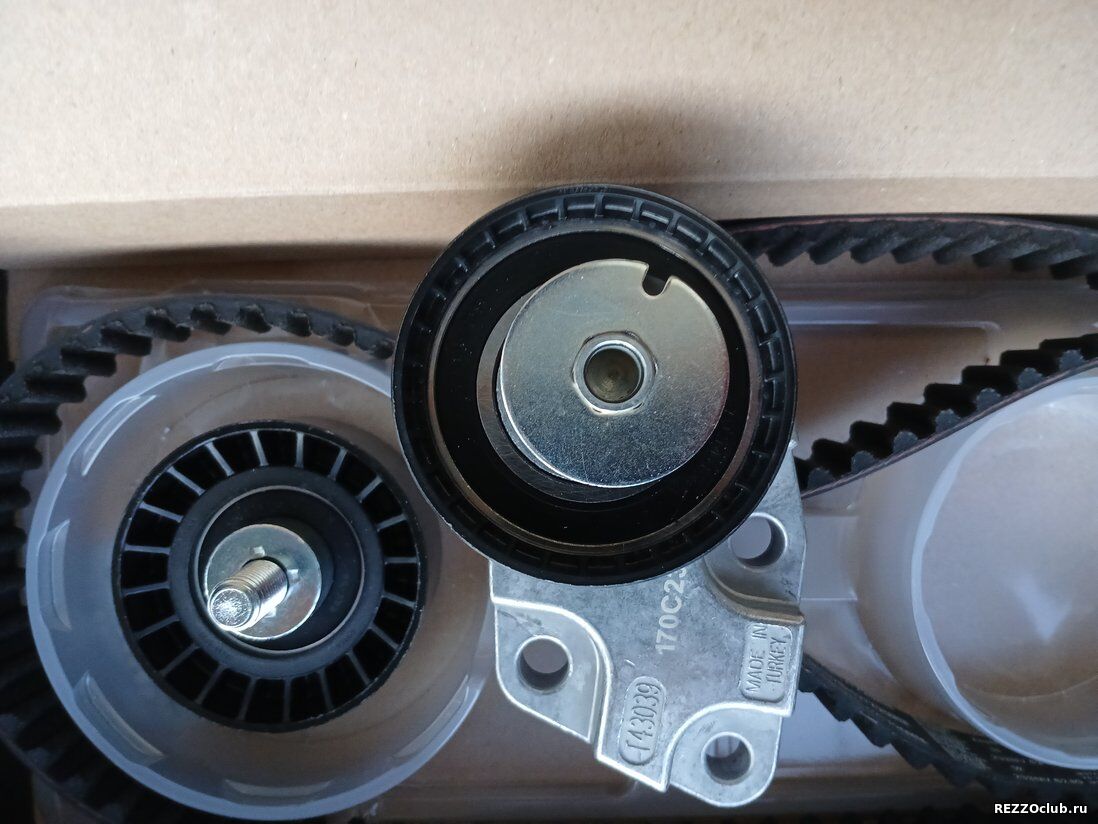

Натяжной Турция

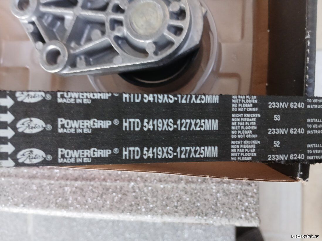

Ремень

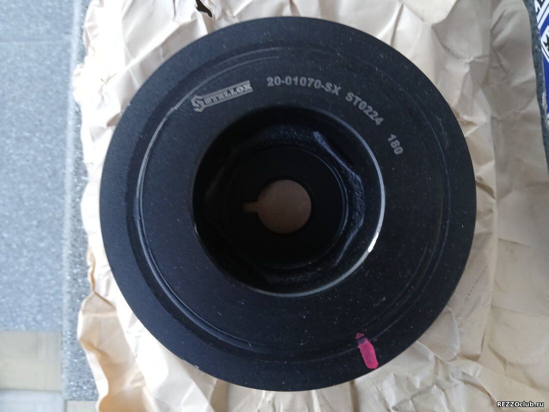

По совету коллег взял шкив
Так что завтра менять если все срастется. Собственно говоря вопрос, стоит ли менять помпу. Стоит D211.  сейчас взял такую же. Где то попадалась инфа, что помпа меняется через 2 замены ГРМ. Поправьте если не прав.
