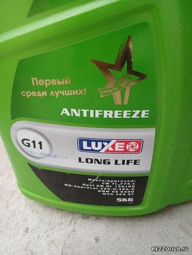

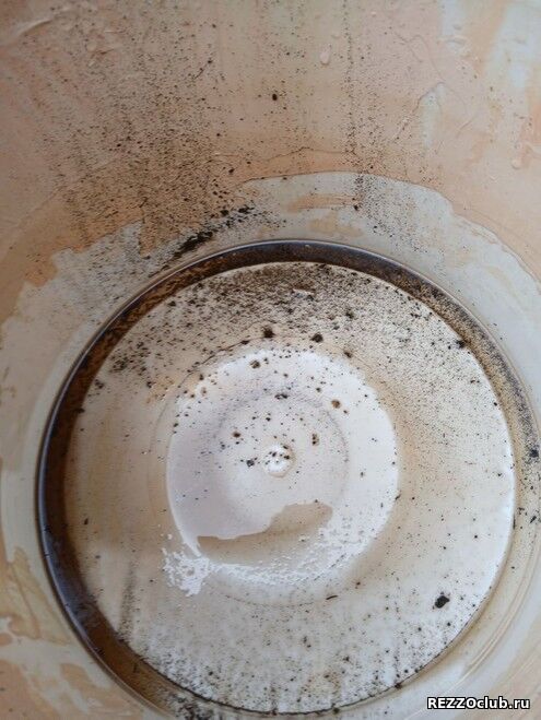

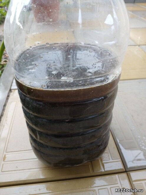

Таки дошли руки до замены ГРМ. Все прошло как обычно, за исключением ОЖ. Когда слил сначала не понял что это слилось то ли ОЖ то ли масло wacko
На дне посуды куда сливал, такой осадок
Вот теперь думаю, то ли антифриз такой, то ли беда какая подкрадывается.
Охлаждающую жидкость всегда лью эту
Крайний раз менял 2 года назад, вместе с радиатором, иногда подливал.
До этого такого не было, ну темнела слегка, все равно оставалась темно зеленой.
Прикрепления: 1708207.jpg (112.6 Kb) · 2851656.jpg (128.5 Kb) · 3124054.jpg (112.0 Kb)
Механик Дата: Четверг, 19.06.2025, 23:12 | Сообщение № 1503 (179084 в абсолютной нумерации)
Низкого казачества антифриз, идёт коррозия системы охлаждения. Нужно промывать систему и менять марку антифриза. Такими темпами у вас возникнут проблемы в первую очередь с радиатором печки, а далее и с основным.
leppa Дата: Пятница, 20.06.2025, 06:13 | Сообщение № 1504 (179085 в абсолютной нумерации)
Сообщений: 2288
То же склоняюсь к такому. Жалко, с тех пор как машина у меня, с 13 года, лил только этот антифриз.
Механик, что посоветуешь из g 11?
