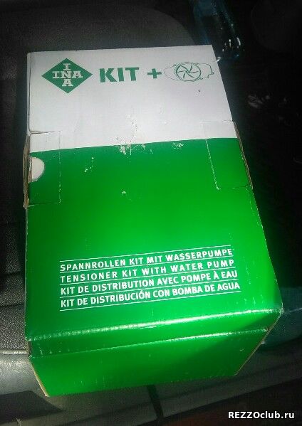

Сегодня поставил  ремкомлект INA, на старом ремне проехал 92т.км. ( забыл), снятый ремень толще нового и мог пройти еще около  10 тыс.км.

boroda, номер не скинешь? и фото коробки если уже не поздно..

Прикрепления: 6589729.jpg (38.2 Kb) · 5215751.jpg (160.7 Kb)

boroda, чет под таким нет ничего
