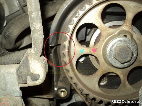

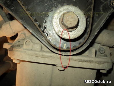

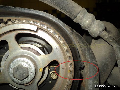

да не . один зуб это один зуб . Просто если развести метки на 180 ставить удобнее. Сейчас фотки найду выложу
elektrik701 Дата: Вторник, 11.06.2019, 19:32 | Сообщение № 1292 (167974 в абсолютной нумерации)
Сообщений: 221
На форуме с 16.11.2015
Пользователь № 31681
крутим  коленчатый вал и совмещаем метки на его шестерне и распредвалах как в книге, а если крутануть еще оборот и опять совместить метки коленвала то получится как на картинках .Так метки удобнее выставлять, если конечно не пользоваться фиксатором шестерен распредвалов
Прикрепления: 4987425.jpg (42.6 Kb) · 0382168.jpg (58.1 Kb) · 1291344.jpg (57.0 Kb)
letun087 Дата: Среда, 12.06.2019, 00:43 | Сообщение № 1293 (167978 в абсолютной нумерации)
А,вот теперь понял.Да так промахнуться тяжело.Более четко стоят метки по отношению к кожуху.
Механик Дата: Среда, 12.06.2019, 11:01 | Сообщение № 1294 (167985 в абсолютной нумерации)
Тут явно попутали впускной вал и выпускной, так как если бы сместился на один зуб выпускной вал на звёздочке которого есть приливы для датчика Р/Вала, то эбу выставил ошибку по датчику распредвала.
Keris Дата: Среда, 12.06.2019, 11:03 | Сообщение № 1295 (167986 в абсолютной нумерации)
Сообщений: 641
Сомнительное удобство. Обычно, если ошибаешься на зуб и пару раз прокручиваешь за коленвал- метки расходятся в контрольных точках  и это прекрасно видно.
Интересен такой момент: шкивы распредвалов сидят на шпонках и достаточно сильно люфтят. Будучи притянутыми болтами они надёжно сидят, но! Суммарно с обоих валов получается на вскидку примерно 2-4 градуса ( это где-то пол зуба) . Т.е., если при затяжке шкивов выбирать люфт влево или вправо, то конечный результат может показать незначительный разбег меток. Максим не зря использует при доработке гбц разрезные шестерни- как раз такими маленькими шагами регулировки точно настраиваются фазы, но тогда и метки на шкивах нужны уже свои, полученные с индикаторов часового типа - заводские немного теряют актуальность.

elektrik701 Дата: Среда, 12.06.2019, 11:27 | Сообщение № 1296 (167988 в абсолютной нумерации)
Сообщений: 221
ошибок не было. Но и суть в другом. Что неправильно установленный ремень портил жизнь и радость от владения таким отличным автомобилем!!!!! smile
Сообщение отредактировал elektrik701 - Среда, 12.06.2019, 11:27
Механик Дата: Среда, 12.06.2019, 18:37 | Сообщение № 1297 (167991 в абсолютной нумерации)
Тогда был смещён впускной вал.
