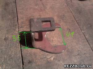

приобрел спецключ на 41
Как выглядит? Где можно приобрести? А если в магазинах нет, можно ли заказать?
алексей728 Дата: Понедельник, 13.09.2010, 18:45 | Сообщение № 107 (78371 в абсолютной нумерации)
Quote (alex51)
Как выглядит?
Здесь посмотри http://photofile.ru/users/1667132/3799749/
Анатолий Дата: Вторник, 14.09.2010, 01:20 | Сообщение № 108 (78395 в абсолютной нумерации)
alex51, "приобрел"-это я громко сказал. На самом деле ключ сделал сам, по фото Механика. Понадобился кусок уголка 55х55, еще небольшой кусок железки, болгарка, дрель, наждак, тиски, напильник и сварочный аппарат, один час работы и вот что получилось.
Прикрепления: 0677478.jpg (29.6 Kb)
