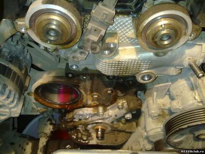

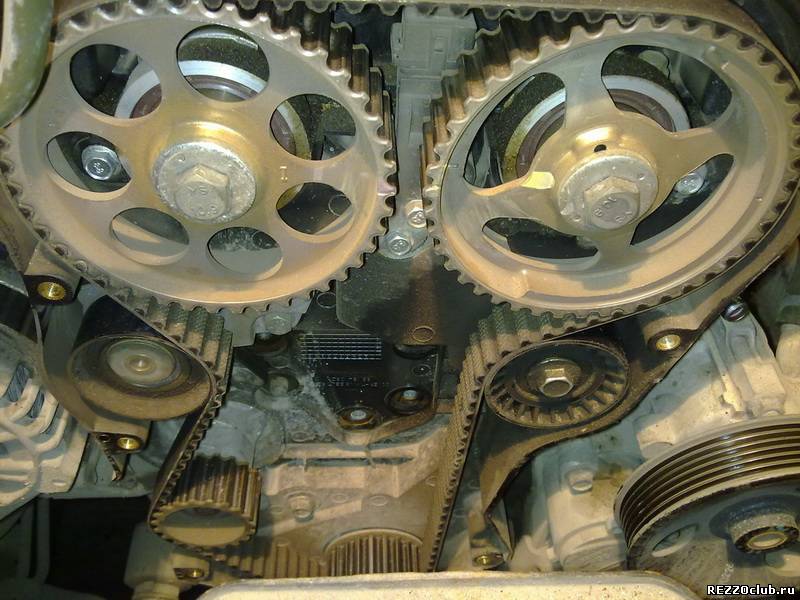

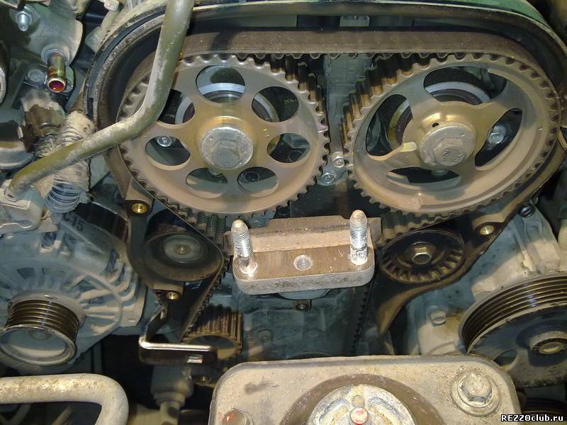

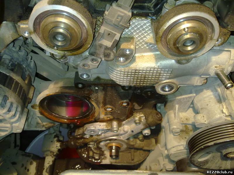

Alber, Если хоть раз менял, то будет не сложно. Вот только если будешь помпу снимать или менять то лучше крышку клапанов снять для откручивания шкивов. Вот несколько фоток для наглядности предстоящей работы.
Прикрепления: 0029420.jpg (217.3 Kb) · 8101592.jpg (218.1 Kb) · 9395461.jpg (210.7 Kb)

Действительно наглядные фото, респект.
ГРМ менял на 8кл девятке (приходилось и в полевых условиях).
Для замены на Рэксе, все есть кроме ключа и опыта по 16кл.
Помпу снимать не планирую, только проверить состояние.
Эх дороги!
