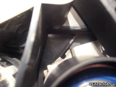

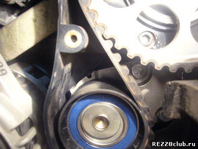

Перед заменой ремня ГРМ посмотрел, в каком положении находится указатель на натяжном ролике (двигатель холодный, в гараже +15), вручную вращал коленвал, несколько раз проверял, но картинка все время была такая, как на рисунке. После замены роликов и ремня указатель на натяжном ролике находился в таком же положении (при холодном движке), первая фотография. Поставил на коленвал шкив поликлинового ремня (чтобы не слетел ремень ГРМ), запустил движок и прогрел до рабочей температуры. Индикатор на натяжном ролике показывал в сторону перетяжки, вторая фотография. В этой ветке Максим рекомендовал натяжку ремня ГРМ производить на горячем движке, а тогда получится, что когда движок будет холодный, то и ремень будет ослаблен, а в зимнее время, когда на улице -30, и пуск двигателя тяжелый, на ослабленном ремне запросто на шкиве коленвала ремень может на зуб-другой перескочить, а это уже чревато последствиями. Поэтому у меня вкрались сомнения, все ли я правильно сделал? В бумажном виде у меня нет книжки по ремонту, а в электронной про нагрев при регулировке ничего не сказано confused Просветите плз, если я что-то упустил.

Дело в том что стрелки указывают на максимальное натяжение, при нагреве он увеличивается, и у вас натяжение увеличивается в большую сторону что приводит к снижению ресурса роликов, помпы и ремня ГРМ. При износе или когда не прогрет двигатель, натяжной ролик компенсирует натяжение ремня и при таком положении не чего не перескакивает так как это заложено конструкцией. При перетягивании ремня ГРМ не только снижается ресурс но и часто появляется подвывание перетянутых подшипников. На фото не видно какой фирмы установлены ролики, случайно не Ньюсановские?

Да, натяжной ролик такой, а опорный на фото.
Максим, смущает то, что старый ремень был натянут по стрелкам, как я писал выше.

Ньюсановские ролики производят в китае и качество очень гуляет из стороны в сторону.
