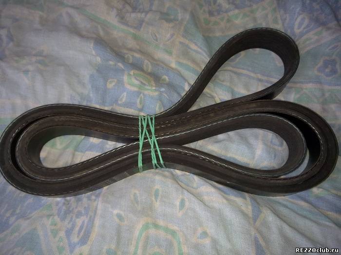

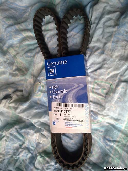

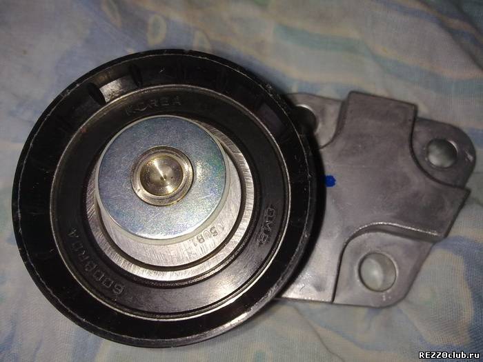

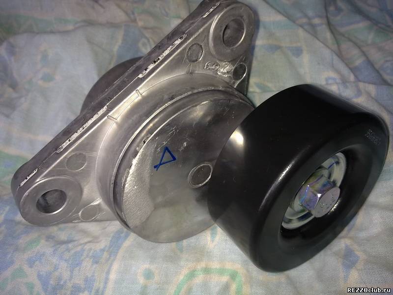

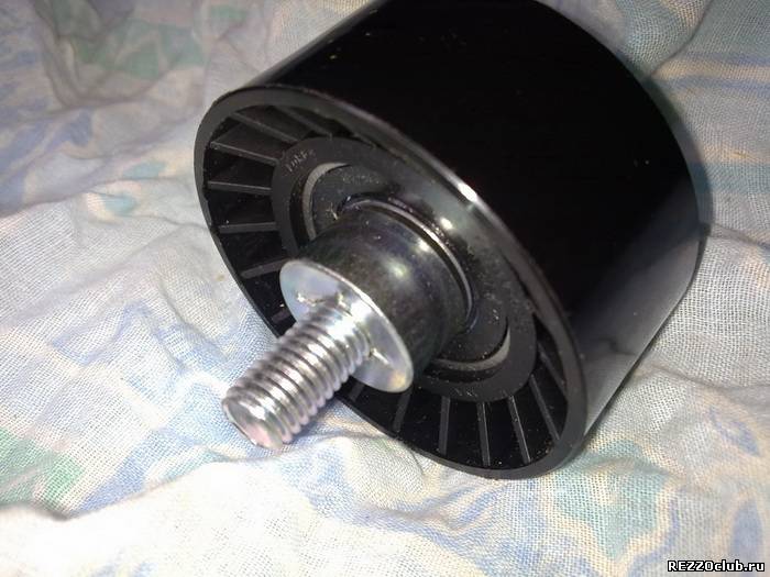

алексей728 Дата: Четверг, 17.06.2010, 21:27 | Сообщение № 58 (74795 в абсолютной нумерации)
Quote (ascherbakov-ya)
Фотки и каталожные номера ждём с нетерпением. Поделитесь кто-нибудь
Вот фото ремня ГРМ
Натяжной ролик 96350550--------------------------- ОБВОДНОЙ
Приводной ролик в сборе с натяжителем и ремень

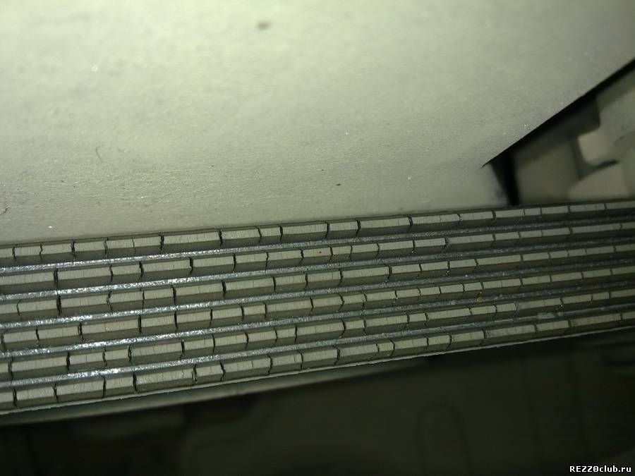

Вот такое состояние приводного ремня на 68 т км пробега
И вся инфа по замене и подбору ремней и роликов по этим ссылкам

Quote (алексей728)
У меня он в таком состоянии был на пробеге 45000. Но всё таки интересует состояние ГРМ ремня и роликов, насколько они изношенны были ?
алексей728 Дата: Пятница, 18.06.2010, 12:54 | Сообщение № 60 (74855 в абсолютной нумерации)
ГРМ еще не менял, менять буду вечером или в субботу. После замены поделюсь всеми нюансами. Менять буду сам.
