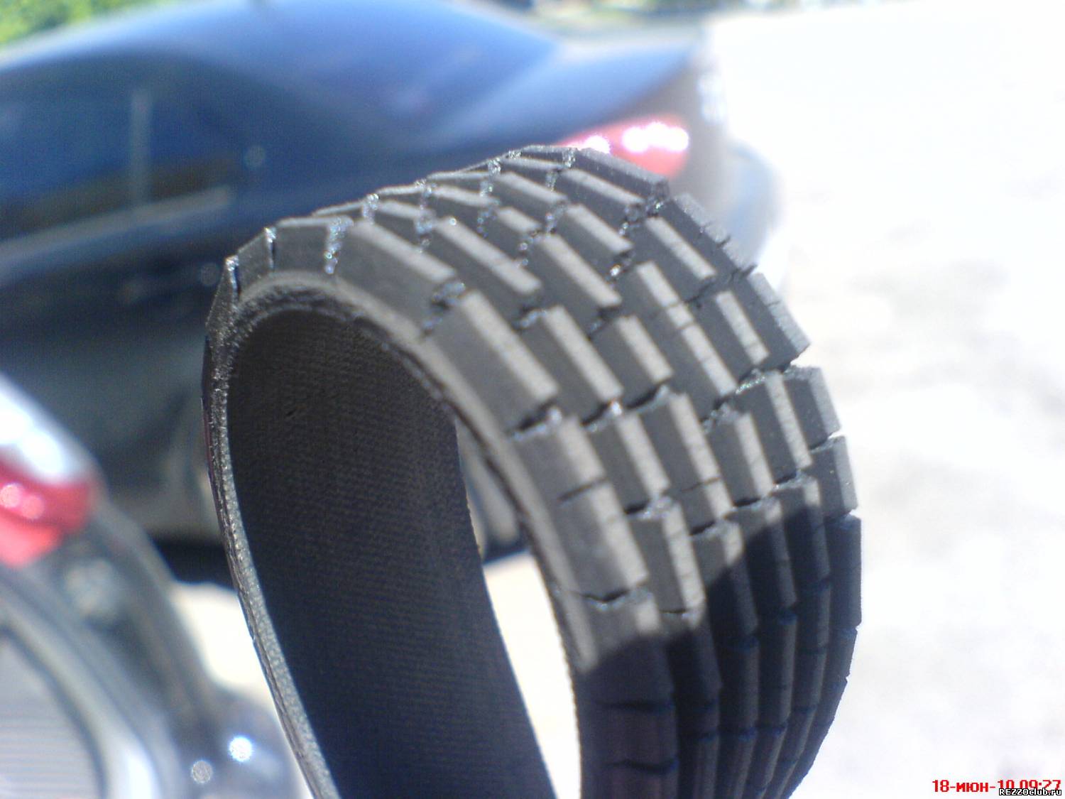

Может кому-то, кто еще сомневается, когда менять ремень навесного оборудования, будет интересно глянуть на фотку ремня, замененного мной вчера при пробеге 38 ткм.
В длину ремень вытянулся до такого состояния, что натяжитель уже практически не выполнял своих функций.

Механик Дата: Суббота, 19.06.2010, 22:41 | Сообщение № 14 (74949 в абсолютной нумерации)
Оригинальный ремень навесного оборудования качеством не может похвастаться, и это замечено и на АВЕО и ЛАЧЕТТИ с двигателями DOHC
