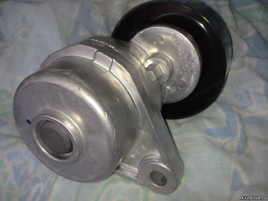

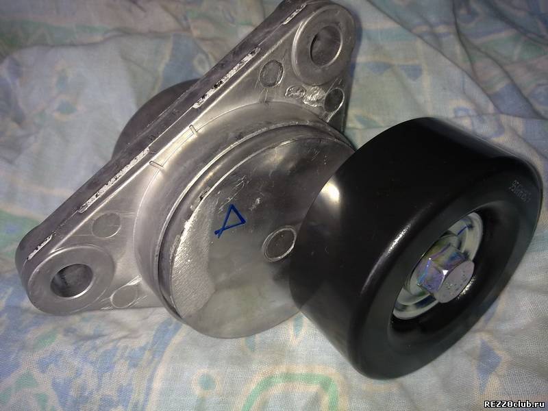

В прошедшую субботу то есть вчера менял не только поликлиновый, но ремень ГРМ сам. Натяжной ролик приводного ремня с авто натяжителем и что бы снять то есть освободить ремень от натяжения его нужно провернуть по часовой стрелке произвести взвод. Вот фото ролика

MorAlex, Ремень оснащен устройством самонатяжения. Поэтому ролик не откручивается, а смещается с помощью ключа на 15. Таким образом достигается ослабление натяжения ремня и его легко можно снять. Провернуть коленвал желательно, но не обязательно. Я не прокручивал, а просто тщательно проверил визуально попадание клиньев в свои канавки. Завел = все ОК.
