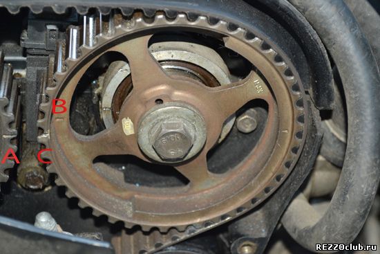

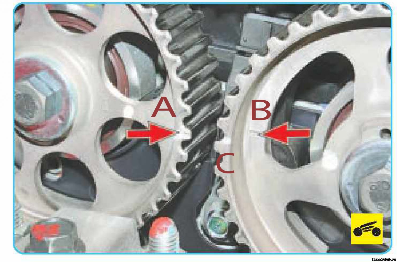

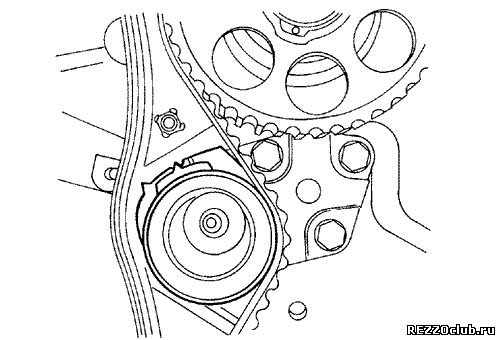

Ivan_ko Дата: Понедельник, 29.12.2014, 19:27 | Сообщение № 726 (135616 в абсолютной нумерации)
Сообщений: 426
На форуме с 10.05.2014
Пользователь № 12911
Ну вот, еще чуть-чуть и у меня будут пляски с бубном. Выкурил всю ветку и все равно есть вопросы.
В GM мануале ругулировку производят в два этапа. В книге "Ремонт Реззо"  изд. "Третий Рим" этого нет.
1. Сначала крутят помпу до совмещения носика с выемкой на корпусе нятяжного ролика. Затем проворачивают коленвал на два оборота, проверяют метки на шкивах.
2. При совпадение меток на шкивах, опять крутят помпу до совподения обоих носиков на корпусе натяжника.
Привожу выдержки из GM мануала:
" 22. Слегка ослабьте стопорные винты водяного насоса.
  23.Вращайте по часовой стрелке водяной насос, используя регулировочный механизм приводного ремня газораспределительного механизма J-42492.
  24.Поверните водяной насос по часовой стрелка до совмещения указателя автоматического натяжителя приводного ремня газораспределительного с насечкой в кронштейне автоматического натяжителя приводного ремня газораспределительного механизма.
  25.Затяните стопорные винты масляного насоса.
  26.Проверните коленчатый вал на два полных оборота, используя шкив коленчатого вала.
  27.Ослабьте стопорные винты водяного насоса.
  28.Используя регулировочный механизм приводного ремня газораспределительного механизма J-42492, проверните водяной насос до совмещения указателя автоматического натяжителя приводного ремня газораспределительного механизма с указателем на кронштейне автоматического натяжителя приводного ремня газораспределительного механизма.
  29.Затяните стопорные винты масляного насоса.
        Затянуть
       Затяните стопорные винты масляного насоса до 10 Н•м "
Я так понял на первом этапе тупо проводят натяжку ведущей ветоки ремня ?
Едем дальше. В книжке от "Третий Рим", при замене ремня, совмещаемые менки на распредшкивах обозначены как А-В. Хотя на выпускном шкиве две метки в области совмещения В и С.
У меня при вскрытии совподали метки А-С. Возможно ли такое, что сначала совмещают метки А-В, а в процессе натягивания ремня (соответственнои и его ведущей ветки) шкивы распредвалов провернуться до совмещения А-С ?

Rapidrezzo Дата: Понедельник, 29.12.2014, 22:02 | Сообщение № 727 (135620 в абсолютной нумерации)
Ivan_ko, Я совмещал только А-С. Вся хитрость в натяжении ремня заключается в том, что натягиваешь на холодном движке, как написано по мануалу и кажется визуально, что натяжение недостаточно. А когда двигатель нагреется, то натяжение становить нормальным.
Механик Дата: Вторник, 30.12.2014, 10:38 | Сообщение № 728 (135625 в абсолютной нумерации)
Сообщений: 5055
Совмещать метки А-С, а в остальном всё как написано, только я стараюсь регулировать натяжку ремня грм на горячем моторе что бы не был перетянут ремень и не было повышенной нагрузки на подшипники.
Ivan_ko Дата: Вторник, 30.12.2014, 12:53 | Сообщение № 729 (135628 в абсолютной нумерации)
Сообщений: 426
Спасибо товаричи за подсказки. Механик, у меня как понимаешь с "на горячию" будет напряг. Псле сборки и первого пуска, буду гонять движок часик на холостых. И вкладыши потрутся и двигло прогреется. Вот после часового проката можно будет глянуть что там с ремнем и натяжкой, заодно отрегулировать снова.
