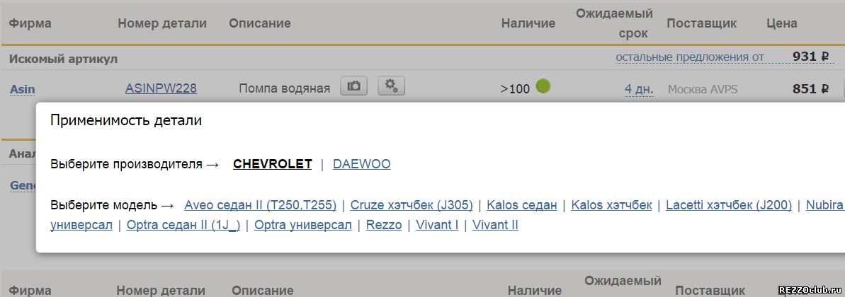

leppa Дата: Четверг, 29.01.2015, 18:24 | Сообщение № 738 (136309 в абсолютной нумерации)
Сообщений: 2284
Цитата Корвинус ()
Aisin wo006.
Я обратил внимание. Только wo006 за 1,8 тыра.
а эта 850 руб.
Прикрепления: 1340442.jpg (61.8 Kb)
Корвинус Дата: Четверг, 29.01.2015, 18:51 | Сообщение № 739 (136310 в абсолютной нумерации)
А, так это совсем другая фирма.
Цитата
С целью удовлетворения спроса на качественные запчасти, для корейских автомобилей, в нижнем ценовом сегменте, специально для Российского рынка разработана торговая марка ASIN
Я бы не стал доверять такой узел не проверенному производителю...
