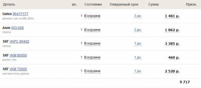

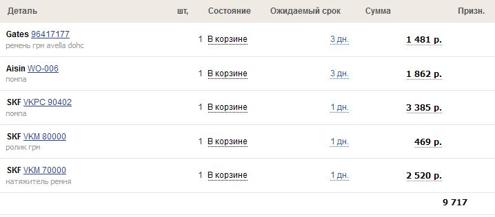

pobrodilka Дата: Среда, 17.12.2014, 13:58 | Сообщение № 701 (135338 в абсолютной нумерации)
Сообщений: 75
На форуме с 14.04.2013
Пользователь № 8492
По отдельности дешевле. Помпа на выбор.

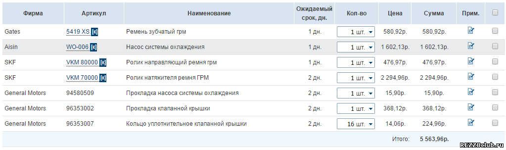

Lagr Дата: Среда, 17.12.2014, 19:38 | Сообщение № 703 (135344 в абсолютной нумерации)
Сообщений: 93
На форуме с 03.09.2014
Пользователь № 15802
Спасибо, очень мне все помогли. Заказал это. Взял и прокладок про запас. Единственное, что смущает, собственно, сам ремень ГРМ. На экзисте по коду детали 96417177, идет Gates c кодом 5419 XS и ценой 580,93 рубля, что ниже всех остальных. Но для РЕЗО судя по описанию подходит. Можно брать такой ремень ГРМ? Gates c кодом 96417177 - НЕТ, только оригинал GM или Daewoo и там цена уже выше 1500 руб.
Прикрепления: 3947800.jpg (37.5 Kb)
Можно. Цены зависят от региона. У нас оригинал через Автодок - 896р. Самый дешёвый - TSN 10210 за 231р., а GATES 5419XS - 641р.
