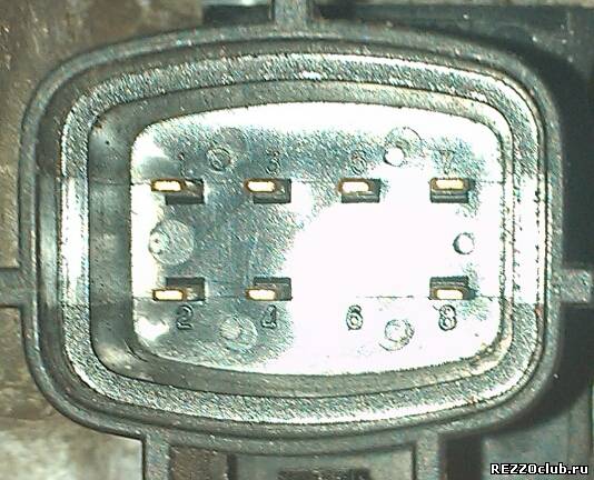

внутренний у заслонки 50 на входе и выходе 53.
Я смотрел как то дросселл от Нексии 1.6 с таким же движком как у нас. Там стоит дроссель с датчиками хх и пдз . Блоки ЭБУ у нас Сириусы я к чему, если взят и проводку разделит на отдельно для хх и дз и поставить от Нексии дорссель?
Максим что скажеш это возможно ? Ну само собой и прогу под коректировать или переписать.
вот разьем в нем 7 контактов
Прикрепления: 9408752.jpg (245.6 Kb)
Механик Дата: Вторник, 06.08.2013, 22:19 | Сообщение № 122 (123796 в абсолютной нумерации)
Цитата (kychera)
2.Адаптацию как проводить?програмно или можно перед всеми манипуляциями скинуть массу и будет ли этого достаточно??
Адаптацию проводить программно.
