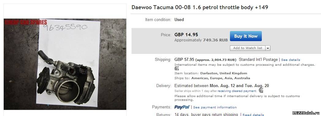

Цитата (kychera)
на пежовском форуме наткнулся на тему про чистку дросселя и износ дорожек
Вроде потенциометр входит в состав датчика положения (94580175 может ошибаюсь). Если не ошибаюсь, то заменить датчик и все.
Еще может будет интересно
то ссылка вот http://www.ebay.com/itm....vxp=mtr
получается 3650 руб. Если рабочая (пишут Б/У), то вроде не дорого.

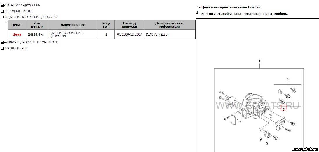

Цитата (Механик)
Датчик положения дроссельной заслонки на Реззо 1,6л отдельно не меняется
Простите мою неосведомленность. А почему он под отдельным каталожным номером и на чертеже съемный, крепится двумя винтами?
Прикрепления: 9513298.jpg (72.4 Kb)
алексей728 Дата: Вторник, 06.08.2013, 14:03 | Сообщение № 111 (123784 в абсолютной нумерации)
На вашем рисунке дроссельный узел от 2-х литрового мотора. Вечером постараюсь вам выложить фото нашего дросселя от 1.6

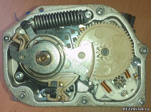

алексей728 Дата: Вторник, 06.08.2013, 21:14 | Сообщение № 117 (123791 в абсолютной нумерации)
mxrtmnv.. Фонтан не фонтан, а за 400 рублей на наш дроссель запчастей нет только целиком.
Вот что находится под крышкой и что управляет всем процессом. Тут и датчик хх и датчик положения дроссельной заслонки.
Прикрепления: 3083748.jpg (202.9 Kb) · 3641403.jpg (190.1 Kb)
