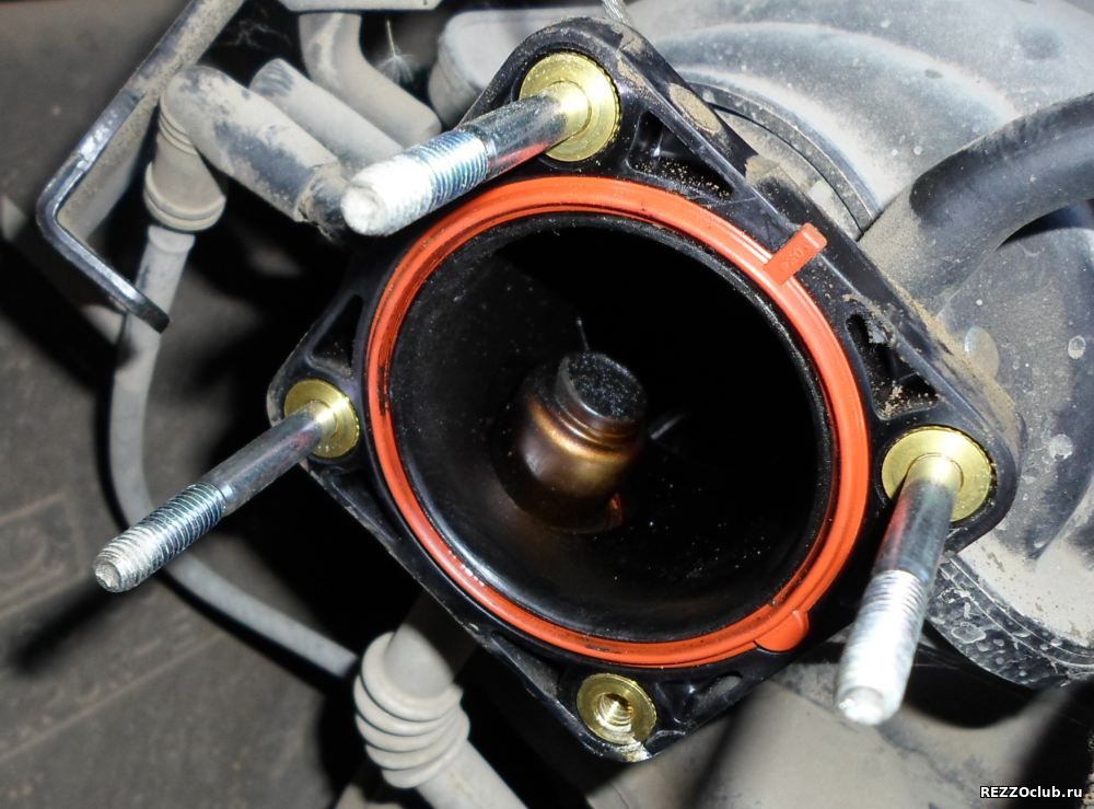

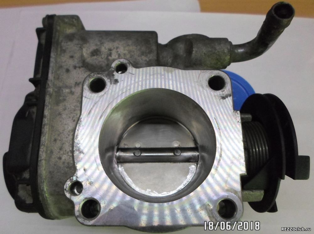

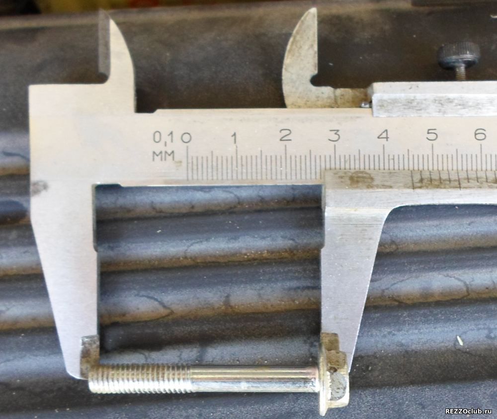

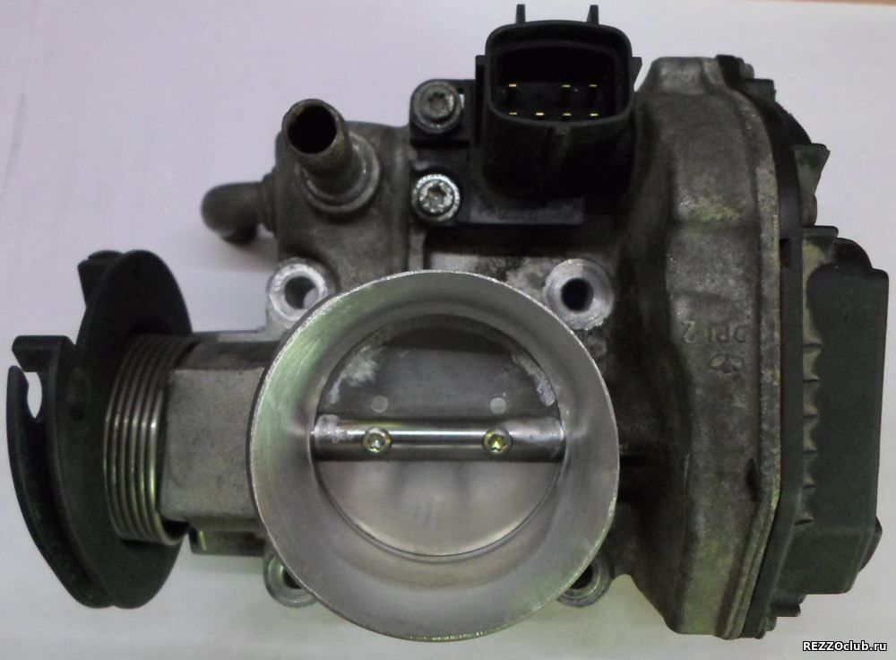

Начну по-порядку. Сначала был куплен б/у блок ДЗ, у одного из наших форумчан в Москве.  Потом я проездом на работу смог заехать к Максиму, опять же в Москву, для доработки этого блока ДЗ. Из Москвы отправил уже доработанный блок домой посылкой. И вот наконец-то я начал работы по замене своего блока ДЗ на доработанный. Вот так он выглядел. Но сам процесс замены несколько  затруднен и может показаться проблемным с  непривычки, но если заменить оставшиеся  три шпильки болтами соответствующей длины, то всё окажется просто. Мой совет, кто будет менять, сразу приготовьте такие болты.

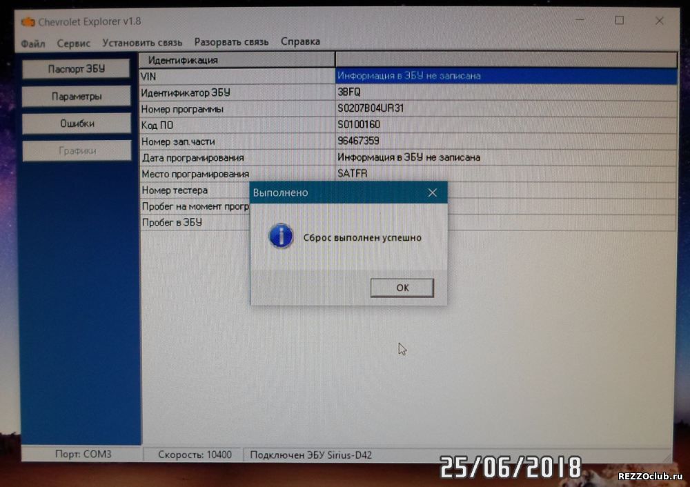

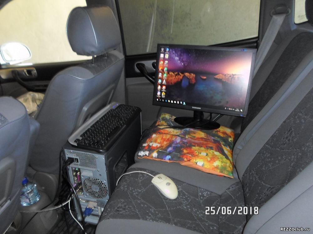

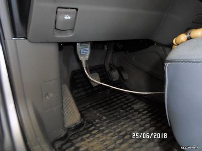

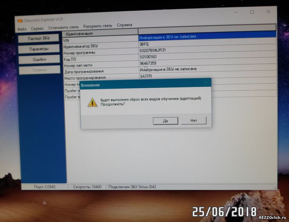

И так после, замены блока ДЗ, двигатель работал нестабильно, обороты плавали, машина дергалась, не могла нормально ускоряться. Поэтому, несмотря, что у нас сегодня страшная жара (больше +35), я собрал все силы, погрузил компьютер в машину и отправился в гараж, делать сброс адаптации. Вроде все получилось, долго не могли установиться обороты Х.Х., я несколько раз снимал клемму, потом опять зашел через СЕ, сбросил ошибки, и обороты стабилизировались на 800. Кстати, в паспорте ЭБУ пробег показало 59 т.км, а у меня на одометре 60 т.км., почему так, это нормально?

По ощущения, каков результат. Двигатель работает ровнее, нет подбросов частоты, провалов, рывков, я бы даже сказал, появилась какая-то эластичность, если можно так выразиться. Намного приятнее ехать, после 2500 оборотов, чувствуется заметное прибавление тяги, аж как-то вдавливает в сиденье и запас большой. Правда я пока не гонял и на трассу не выезжал. Вообще доволен своими доработками, надеюсь дальше будет только лучше. Спасибо Максиму!

Серьезный подход. Монитор, системник.

Красавчик системник в бегемотика настоящий офис.хотя если нет ноутбука тогда то что надо.молодец все правильно сделал.насчет болтов все верно подтверждаю сам поменял давно шпильки на болты снятие дросселя для чистки стало легче намного

Как там в пословице - "Голь на выдумки хитра". Не покупать же для одного раза нубук.
А я вот поэксплуатировав болты заместо шпилек, отказался от этой идеи. ИМХА гораздо проще взять болтик на 10 отвернув немного родной, законтрить первым,  и вывернуть шпильку. Сейчас стоят один болт и 3 шпильки. Снимается так же легко.
Извини, я не понял, три шпильки и один болт, это изначально так. Чтобы снять, приходится там еще болт крепления генератора откручивать и то с трудом. Некоторые оставляют одну шпильку, верхнюю.
Ничего не надо. Только обеспечить доступ к гайкам на шпильках. На снятие уходит 10-15 минут.

и вывернуть шпильку
Если выворачивать шпильки, то по-моему разницы в эксплуатации вообще нет, что болты,что шпильки. Кому как нравится.
Но вот когда я менял шпильки на болты, то болты купил не родные, а чуток подлиннее. И когда заворачивал нижний дальний болт, то сломал его, т.к. он куда-то упёрся. Ездил некоторое время на трех болтах, потом вывернул обломок и поставил родной GM-овский болт. Вобщем меняйте шпильки на болты аккуратно.

Разница в геморройности снятия дросселя.с болтами намного проще и быстрее.
