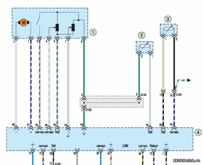

И так, подсоединил снятый ранее дроссель к разъему, включил зажигание - результат тот же. Я уже не знаю, что и думать, как у меня работал этот узел ранее,  не помню. Посмотрите, как у вас ведет себя ДЗ после включения зажигания?
Осталось проверить целостность цепей, сегодня не смог, стемнело. Завтра прозвоню.

Сегодня с утра занимался проверкой целостности проводов от ЭБУ до ДЗ. И выяснил интересную вещь. Во-первых, номера контактов ДЗ на схеме не соответствуют реальным, во-вторых, все провода показывают короткое сопротивление, кроме одного. На 4-й контакт ДЗ с ЭБУ приходит не чистый 0, а сопротивление 350 Ом. Не буду пока забегать вперед и верить, что вот она, причина найдена, но я решил пошевелить жгут с проводами, там внизу за двигателем и это сопротивление начало меняться (снизилось до 80 Ом). Не знаю, как ваше мнение, а мое так это явно какой-то недостаточный контакт, что может негативным образом влиять на нормальную работу ДЗ. Что там за разветвление такое, на схеме ничего этого нет. Достать жгут этот очень трудно, много чего снимать надо, а у меня машина рядом с подъездом стоит. Попробую прокинуть напрямую провод от ЭБУ на этот 4-й контакт ДЗ, посмотрю, как изменится работа ДЗ.

letun087, т.е. сигнал с этого контакта ЭБУ, а в данном случае, "масса", должен подаваться еще на два датчика?
Ну судя по схеме и того о чем пишешь - это возможная причина. Т.к. 4 вывод получается определяет положение ДЗ в каждый момент. и если к реальному сопротивлению реостата прибавить еще 350 Ом, то мозг никак не поймет где заслонка и пытаясь корректировать уводит ее в минус. А адаптацию не делал? Хотя судя по проблеме не очень должна помочь.

Сейчас по схеме нашел, что с этого контакта ЭБУ (79) еще провод идет на электромагнитный клапан рециркуляции отработанных газов. Теперь еще бы его найти, где он там физически находится, чтобы тоже проверить контакт на нем.
